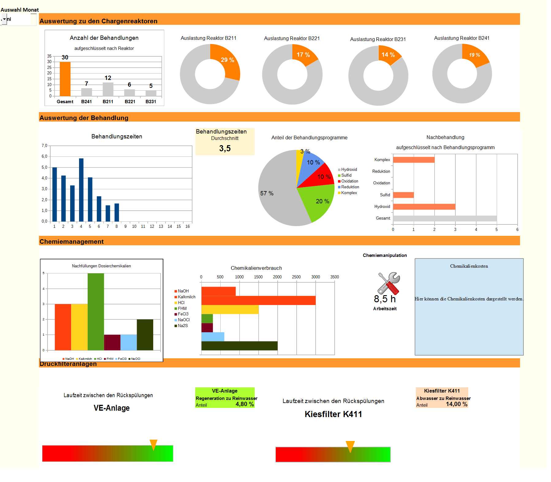

mal wieder ich. Ich bin Newbee, da Umsteiger von Excel. In der letzten Woche habe ich mich versucht in Calc reinzufrickeln.
Das vorläufige Ergebnis ist als Bild im Anhang beigefügt. mein Problem ist nun, das die Diagramme teilweise erst aktualisiert werden, wenn ich sie einmal angeklickt habe. Das betrifft immer die Ringcharts, die Balkendiagramme aktualisieren teilweise automatisch.
Selbstverständlich ist "automatisch berechnen" aktiviert, auch mit F9 passiert nichts. Wenn ich die Diagramme anklicke und kurz verschiebe, dann werden sie aktualisiert.
Stosse ich an die Grenze von Calc? Es sind nicht wenig Berechnungen und nicht wenig Diagramme. Insgesamt sind es 14 Tabellenblätter und 36 Diagramme. Oder was mache ich falsch?
