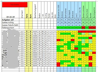

Zu meinem Rechentrainer gehört aber auch ein Auswertungsprogramm. Dieses liest alle Schülerdateien eines Ordners ein und zeigt die einzelnen Ergebnisse in einer Übersichtsseite übersichtlich an. Dies gibt es entweder für die normalen Übungsdateien, die Rechentrainertests oder auch die Lernstanserhebung.

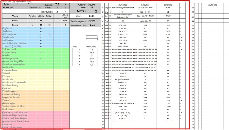

Ich zeige sicherheitshalber noch mal das Problem:
Ein Kollege schreibt einen Test mit, sagen wir 35 Aufgaben. Die Schüler bearbeiten den, es wird ein Protokoll angelegt. Wenn die/der Schüler/in die Aufgaben alle löst sind das 35 Zeilen im Protokoll, oder Salih ist Integrationskind und muss nur 30 Aufgaben lösen:

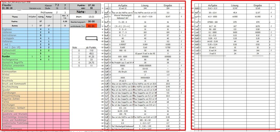

Jede Protokollseite hat 40 Zeilen. Wenn Claudia mehrmals die Lösung anzeigen lässt oder Aufgaben abbricht, wird das jeweils in einer Zeile protokolliert oder Claudia ist kein Integrationskind und muss 50 Aufgaben lösen:
... jetzt entstehen zwei Seiten. Mein Code:

Die Übersichtseite passt normalerweise auf eine Seite:
Drucke ich das mit einem Nicht-Duplexdrucker aus, bekomme ich für die zwei Schüler vier Seiten - nicht so schlimm, aber bei 20 "Claudias" und 5 "Salihs" sind das 46 Seiten!
Drucke ich das ohne Tricks auf einem Duplexdrucker ist auf der Rückseite der Übersicht die erste Seite von Claudia und auf dem zweiten Blatt die zweite Seite von Claudia und auf der Rückseite ist Salih - das ist natürlich Blödsinn.
Füge ich überall eine zweite Seite ein, dann habe ich beim Dublexdrucker 16 perfekte Blätter. Drucke ich das aber auf einem normalen Drucker sind es 52 Seiten von denen 6 leer sind.
Es gibt meines Wissens keinen Blattvorschub sondern nur einen Seitenvorschub. Es fehlt mir eine Möglichkeit, die "Claudia" Tabellenseiten als doppelseitig und die "Salih"-Tabellenseiten sowie die Übersichtseite als einseitig zu definieren - ich glaube in Excel kann man das händisch in die jeweilige Tabellenseit eintragen, bei Calc scheint das nicht zu gehen - allerdings hilft mir eine händische Änderung nicht wirklich.

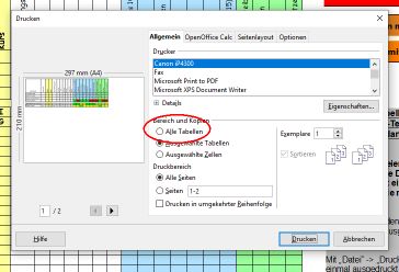

Da sind aber zwei neue Probleme aufgetaucht: Wenn ich schon ein Button zum Starten des Drucks habe, so habe ich auch gleich das Druckmenü aufgerufen. Gibt es da eine Möglichkeit "alle Tabellen" voreinzustellen oder alle Tabellen zu markieren?
alle Tabellen.jpg (18.8 KiB) 6133 mal betrachtet
Das hast Du 2011 hier http://www.oooforum.de/viewtopic.php?t=51055 auch schon mal mit F3K Total problematisiert, leider kann man die Datei von ihm nicht mehr runterladen.

Kann mir jetzt noch jemand sagen, wie ich die Voreinstellung im Druckermenü auf "Alle Tabellen" setze?

Hallo Chris
Datei - Druckereinstellung - Drucker einrichten
- Optionen - Häkchen bei 'Nur ausgewählte Tabellen drucken' rausnehmen ?
... das ist für einige Kollegen/innen schon zu schwer. Ich überlege schon, wer weiß was ein Duplexdrucker ist!
bei Makroaufzeichnung macht er mir nur das:
dispatcher.executeDispatch(document, ".uno:Print", "", 0, Array())
... das habe ich auch schon probiert - das klappt auf den ersten Blick nicht.
