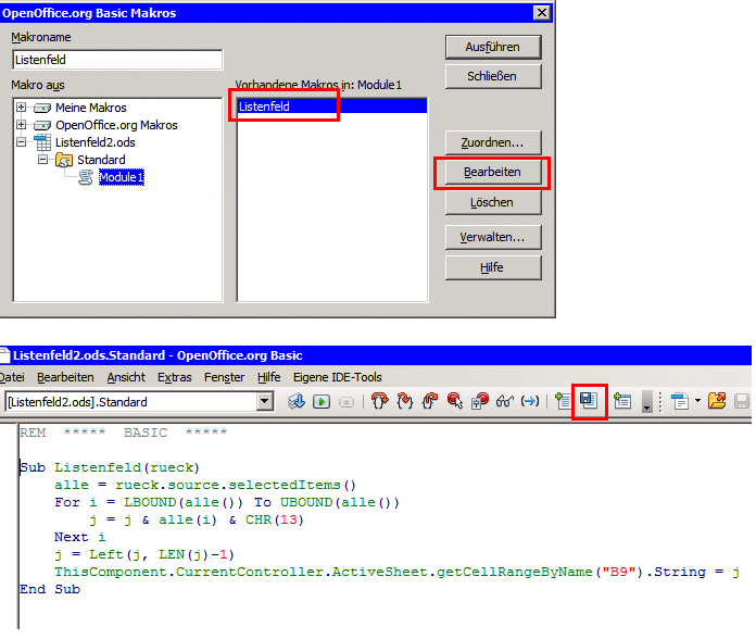

Du kannst sie mehrfach ausgeben, aber dazu bedarf es eines Makros. Ein einfaches Beispiel zeigt die angehängte Datei.wenn man sie nicht auch mehrfach ausgeben kann

Jetzt brauche ich nur noch einen Weg, wie ich das Makro in meine Originaldatei übertragen kann. Wie geht das?

über Extras-Makros-Makros verwalten OpenOffice Basic, läßt sich mit "Bearbeiten" die Basic-IDE aufrufen und dort das Makro speichern und auf gleichem Wege das Makro in einer anderen Datei wiederherstellen (Importieren).Jetzt brauche ich nur noch einen Weg, wie ich das Makro in meine Originaldatei übertragen kann. Wie geht das?
- makro_speichern.gif (43.79 KiB) 12549 mal betrachtet

Es hat FUNKTIONIERT! Juhu!
Ich danke Euch allen für die Untersützung. Durch Eure Hilfe erspare ich mir sehr viel Arbeit. Ein tolles Forum!
