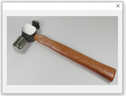

Versuche ein Bild auf/in ein Dialog einzubauen. Größe und Position ist nicht das Problem, aber wie kriege ich den 3D Rahmen weg,
Da meine Dialogseite 1 weiss ist, das Dialogfeld aber auf anderen Seiten auch dargestellt werden soll (step 0) muss ich wahrscheinlich auch den Hintergrund des Imagefeldes umtüddeln.
Da ich xray nur mit Fehlern starten kann, liegt vielleicht da der Grund das mir xray nicht helfen kann, versuchte durch mauellen Tausch andere Werte irgendwo zu finden, leider ohne nennenswerten Erfolg.
Bislang habe ich mir den Dialog grob "vorgebaut", und die Position und Größen der einzelnen Buttons, Textfeldern, Labels und Co. per basic-Code positioniert, cool wäre wenn ich eben dieses Bild auch per Code erstellen könnte.
Kann mir jemand bitte einen Tipp geben - danke schon mal.

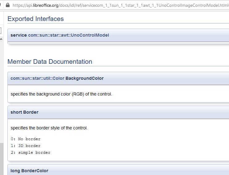

Wenn man es im Dialogeditor umstellt, zeigt xray die korrekten Werte an - siehe auch API Dokumentation:
Dann ist das wohl ein Bug... gibt so einige in Verbindung mit Grafiken/Dialogen etc.

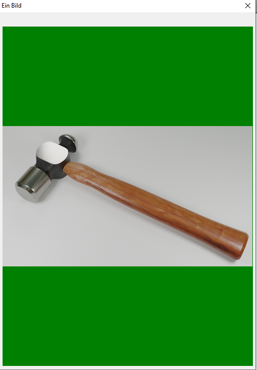

hier ist nun ein Dialog mit Bild, nur per Makro:
Global odlg as object
Sub S_Create_Dialog_with_Imagecontrol_and_picture
    Dim oWindow As Object
    Dim oMod As Object
    REM ***** Initialisierung der Eigenschaften des Dialogs
    odlgModel = CreateUnoService("com.sun.star.awt.UnoControlDialogModel")
    With odlgModel
       .setPropertyValue("PositionX", 320)
       .setPropertyValue("PositionY", 111 )
       .setPropertyValue("FontName", "Arial")
       .setPropertyValue("Width", 200)
       .setPropertyValue("Height", 280)
       .setPropertyValue("Title", "Ein Bild")
       .setPropertyValue("Name", "DLG_Picture")
       '.setPropertyValue("DesktopAsParent", True )
    End With
    odlg = CreateUnoService("com.sun.star.awt.UnoControlDialog")
    REM ********** Imagecontroll erzeugen
    oMod = odlgModel.createInstance("com.sun.star.awt.UnoControlImageControlModel")
    'xray oMOD 'hier bekommst du die Eigenschaften des ImageControls
    With oMod
       .setPropertyValue("Name", "img1")
       .setPropertyValue("PositionX", 2)
       .setPropertyValue("PositionY", 11)
       .setPropertyValue("Height",266)
       .setPropertyValue("Width",196)
       .setPropertyValue("ScaleMode",1)
       .setPropertyValue("ImageURL",converttoUrl("C:\Users\<USER>\Pictures\Blender\Hammer.png"))'<- hier den Pfad zum Bild eintragen
       .setPropertyValue("Border",0)'0 = kein Rand
       .setPropertyValue("BackgroundColor",32768)'-1 = empty/ungesetzt, 16711935 = fieses Pink, 32768 Grün
    End With
    odlgModel.insertByName("img1", oMod)
    odlg.setModel(odlgModel)
    REM ********** Mittels des Modells den Dialog anzeigen
    oWindow = CreateUnoService("com.sun.star.awt.Toolkit")
    odlg.createPeer(oWindow, null)
    Dim oWindowsListener as Object
    oTopWindowsListener = CreateUnoListener( "Top_Win_", "com.sun.star.awt.XTopWindowListener" )
    odlg.addTopWindowListener(oTopWindowsListener)
    odlg.setVisible(True)
'Diese Routinen werden von dem XTopWindowListener benötigt
Sub Top_Win_windowClosing( oEvent ) 'Dialog schließen
  odlg.setVisible(False)
  odlg.dispose
Sub Top_Win_disposing( )
Sub Top_Win_windowOpened   ( oEvent )
End sub
Sub Top_Win_windowClosed   ( oEvent )
End sub
Sub Top_Win_windowMinimized   ( oEvent )
End sub
Sub Top_Win_windowNormalized   ( oEvent )
End sub
Sub Top_Win_windowActivated   ( oEvent )
    Top_Win_windowDeactivated = false
End sub
function Top_Win_windowDeactivated ( oEvent ) as boolean
    Top_Win_windowDeactivated = true
End function
Sieht so aus:
