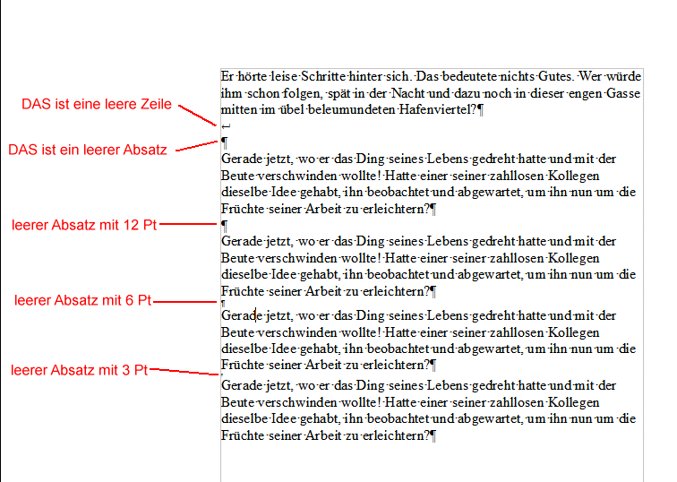

Ich vermute stark das es um leere Absätze und nicht leere Zeilen geht und ich vermute das Du leere Absätze dazu missbrauchst um optisch Abstand zwischen Absätzen zu schaffen.
Wenn ja dann regelt sich das über die Schriftgröße, einstellbar im Feld für die Schriftgröße in der Formatsymbolleiste. Da dort normalerweise nur minimal 6 Pt Größe einstellbar sind und das für übliche Schriften nicht klein genug ist damit der Effekt erreicht wird muss Du die Zahl in dem Schriftgrößenfeld (in der SYmbolleiste) per Maus markieren, ENTF drücken und per Tastatur z.B. eine 3 dort reinschreiben und ENTER drücken. (es geht nur minimal 2).
Das Ganze ist eigentlich komplett falsches Arbeiten, denn für Absatztabstände benutzt man keine Leerabsätze sondern echte Absatzabstände, einstellbar unter Format-Absatz-Einzüge und Abstände-Abstand über/unter Absatz.

Mir ist aber immer noch nicht klar, wie ich dass nun auf alle leeren Absätze anwenden kann.
indem du alle leeren Absätze vorher markiert, z.B.:
-Bearbeiten-Suchen/ERsetzen aufrufen
im erscheinenden Such-Dialog:
-bei "Suchen nach" eintragen: ^$
-Haken setzen bei "Regulärer Ausdruck"
-Klick auf: "Suche alle"
Alle Leerabsätze sind nun gleichzeitig markiert und Du kannst deren SChriftgröße einstellen.

Wenn ich die Formatierungszeichen anzeigen lasse, steht in nahezu allen leeren Absätzen ¶ ,
Dieses Formatierungszeichen ist, meines Wissens, nur dann nicht sichtbar wenn die Absätze rechtsbündig formatiert sind, sonst ist es immer sichtbar.
Versuche ich die Schriftgröße in den Leeren Absätzen nun manuell zu ändern, stelle ich keinen Zusammenhang zwischen Formatierungszeichen der Veränderbarkeit des Abstands fest. Leere Absätze mit dem Enterzeichen lassen sich verkleinern, während bei zwei verschiedenen Absätzen mit ¶, sich bei dem einen die Größe einstellen lässt und bei dem anderen nicht.
Und damit Dir hier jemand für Letzteres eine ERklärung geben kan n brauchen wir eine Beispieldatei.

Der Text ist wie ich schon schrieb, im Drehbuchstil verfasst, und hatte zunächst keine Leerzeilen innerhalb der Dialoge, die ich nun eingefügt habe.
Ich denke Du hast Leerabsätze eingefügt?
Mir das das Minimum der in OO einstellbaren Größe für die Leerzeilen aber immer noch zu groß
Und damit bist Du dann endgültig dort gelandet das Du echte Absätzabstände nutzen musst. Im Absatzdialog kannst Du dort beginnend ab 1/10 mm einstellen (wenn Maßeinheit cm ist, bei mm ab 2/100).
