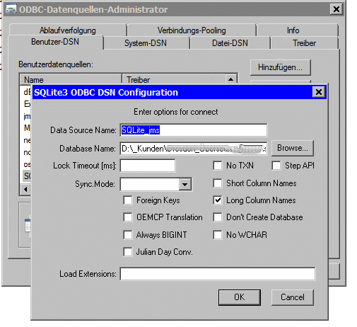

Ist das generell so bei SQLite/Base (ich hoffe ja wohl nicht) oder habe ich nur irgendwo (z.B. beim ODBC-Teiber) eine Einstellung falsch gesetzt? Von der ODBC-Verbindung hänge ich mal einen Screenshot an. Falls Ihr sonstige Infos braucht, bitte fragen.

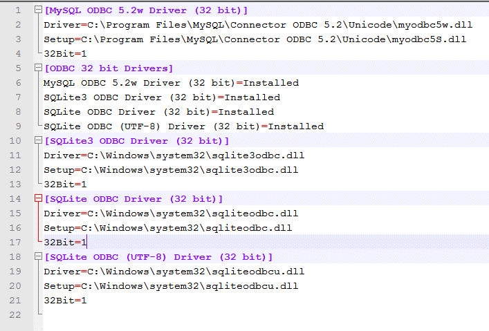

in dem ODBC-Dialog finde ich für SQLite nicht die benannten Einträge, aber ich habe im Windows-Ordner die INI gefunden, deren Inhalt siehtr so aus:

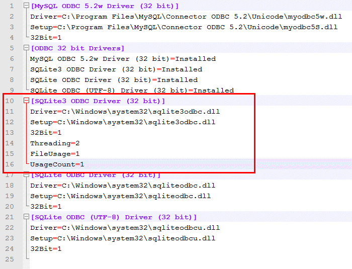

Re: SQLite-DB - Tabellendefinition in Base bearbeiten?
Ich habe die INI jetzt so ergänzt und xsicherheitshalber nach dieser Änderung neu eine ODBC-Datenquelle für SQLite angelegt und in Base eine neue Datenbank die auf die neue ODBC-Datenquelle zugreift, das ändert aber leider nicht, die Tabellen-DEfinitionen sind innrerhalb von Base nicht bearbeitbar.

Geht SQLiteStudio denn auch über die ODBC-Schnittstelle?
Soweit ersichtlich - Nein, denn ich kann dort beim Verbinden nur den Datenbanktyp (SQLite3 oder SQLCipher oder System.Data.SQLite oder WxSQLite3) wählen und die entsprechende DB-Datei, aber Nichts was namentlich einer in Windows angemeldeten ODBC-Datenbank entspricht.
