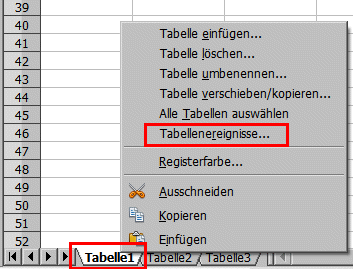

Jetzt habe ich nur noch das Problem, dass ich das Tabellenereignis "Inhalt geändert" nicht zuordnen kann.
In der Liste sind nur Ereignisse aufgeführt, die das gesamte Dokument betreffen. (Z.B. "Dokument öffnen" oder "Speichern fehlgeschlagen")
Tabellenereignisse finde ich nicht. Hängt das vllt. von der Version ab?

Re: "All-Time-High" setzen
Ein Tabellenereignis heisst bei OO so, weil es der einzelnen Tabelle (im Kontextmenü deren Reiters) zugeordnet wird.
"Tabelle" ist auch eigentlich in OpenOffice die gewöhnliche Bezeichnung dafür, "Tabellenblatt" wird lediglich zunehmend verwendet weil das die normalerweise in MS Excel verbreitete Bezeichnung ist - eine Religion ist das sicher nicht, nur meint ja in MS Excel "Tabelle" häufig auch das was sich bei OO "Tabellendokument" nennt, weshalb Verwirruing über den Inhalt dieser Begriffe entstehen kann.
- Tabellenereignisse.gif (16.41 KiB) 3187 mal betrachtet
Hey, du bist der Hammer, das funktioniert. Tausend Dank!
