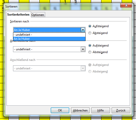

Sortierkriterium "Gesamt" habe ich aber nicht
guck mal bitte

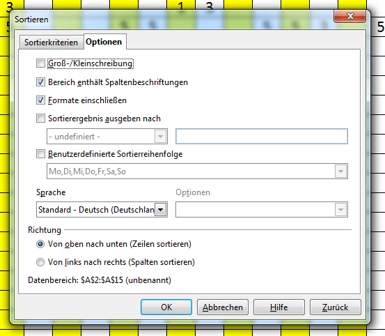

Doch, du hast "Gesamt", wenn du die Reihenfolge eingehalten hättest, die ich beschrieb, nämlich erst die Option "...Spaltenbeschriftung" ankreuzen und erst danachdie Sortierung vorgeben. "Gesamt" ist doch deine eigene Spaltenbeschriftung.
