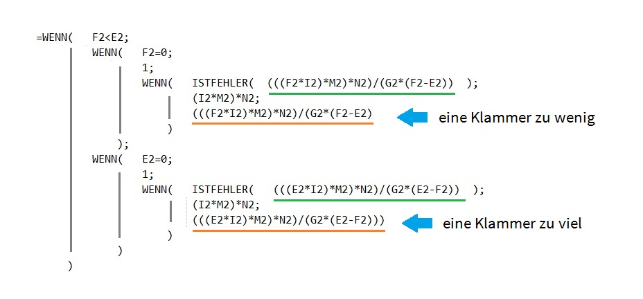

Hallo Thund3r,
Deine Formel im Zelle O2 ("Beispiel.ods") scheint ein Problem mit Klammern zu haben.
Siehe Abbildung unten:
Die "richtige" Formel:
=WENN(F2<E2;WENN(F2=0;1;WENN(ISTFEHLER((((F2*I2)*M2)*N2)/(G2*(F2-E2)));(I2*M2)*N2;(((F2*I2)*M2)*N2)/(G2*(F2-E2))));WENN(E2=0;1;WENN(ISTFEHLER((((E2*I2)*M2)*N2)/(G2*(E2-F2)));(I2*M2)*N2;(((E2*I2)*M2)*N2)/(G2*(E2-F2)))))
