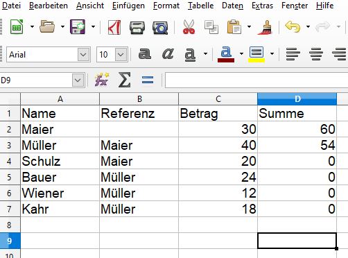

Um meine Frage zu veranschaulichen, fiolgende einfache Tabelle:[
Gibt es eine Möglichkeit, in die Spalte Summe eine Formel einzugeben, dass in der jeweiligen Zeile in der Spalte "Summe"die Felderder Spalte "Betrag" der Zeilen summiert werden, die in Spalte B (Refernz) den eigenen Namen haben.
Dir richtige Tabelle ist wesentlich größer, und derzeit muss ich, immer wenn eine neue Zeile eingefügt wird, in der Zeile des Refernznamens die Summenformel anpassen.
Also wenn z.B. in Zeile 8 Name=Beer und Referenz=Bauer ist, dann sollte in der Zeile Bauer in der Spalte Summe der Betrag, der in der Zeile 8 in der Spalte Betrag steht, angezeigt werden.

Hallo, vielleicht so ...
Für D2 zum kopieren nach unten:
=SUMMEWENN($B$2:$B$2000;"="&$A2;$C$2:$C$2000)
Es wird in Spalte B nach dem Namen aus A2 gesucht und alle relevanten Zellen aus Spalte C summiert
Gruß Holger

Danke, das ist genau,was ich brauche, funktioniert perfekt.
