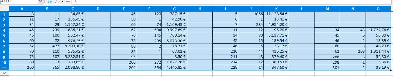

Hallo Zusammen,
ich nutze OpenOffice/LibreOffice bereits seit vielen Jahren - kann selbst aber nicht Makros schreiben.
Mit den gängigen Sortierfunktionen erhalte ich nicht das gewünschte Ergebnis.
Nun stehe ich vor folgender Aufgabe:
Ich habe 12 verschiedene Calc-Dateien mit unterschiedlichen Zahlen/Werten.
Umfang jeweils ca. 200-300 Zeilen.
Datenblöcke sind jeweils Spalte A-C sowie E-G sowie I-K sowie M-O.
Das primäre Sortierkriterium ist die jeweilige Zahl in Spalte A + E + I + M.
Zahl aufsteigend.
Die Werte dazu stehen jeweils in den beiden Spalten daneben.
Gibt es zu einer Zahl eine gleiche Zahl in irgendeinem Datenblock daneben, so soll diese Zahl mit seinen Werten auf gleicher Zeilenhöhe stehen.
Gibt es zu einer Zahl keine gleiche Zahl in irgendeinem Datenblock daneben, so soll der jeweilige Datenblock nach unten verschoben werden und dieser Versatz soll mit leeren Zellen befüllt werden.
Eine Tabelle habe ich gestern per Hand sortiert - das hat sehr, sehr lange gedauert.
=> Tabelle vorher-nachher habe ich beigefügt. Gibt es eine entsprechende (Sortier)funktion oder kann Jemand dazu ein Makro erstellen?
Ich wäre sehr dankbar.
VG
Thom

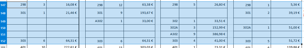

Nun kopiere ich es exakt in Deine Tabelle - das sieht gut aus (noch nicht fertig...)
denn
in meiner Tabelle sind noch Werte wie u.a.
#KTS
*2404
*Duro
1800a
207K
2103a
Diese werden aber nicht erkannt.
Wahrscheinlich, weil es keine "Zahlen" sind.
Was muss ich tun/ändern?
VG
denn
#KTS
*2404
*Duro
1800a
207K
2103a
VG
Re: Daten sortieren + ungleiche Zellen daneben nach unten verschieben
Ok ich bin davon ausgegangen das nur Zahlen sortiert werten.
Text erzeugt einen Fehler der ausgeblendet wird. Von einem Fehler kann anschließend die nächst höhere Zahl nicht gesucht werden.
Deshalb bleiben die Spalten leer.
Ich habe die Formeln so angepasst, das Text auch sortiert wird.
Gruß Holger
Gruß Holger
