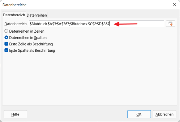

Re: X-Achse von Liniendiagramm formatieren
Hallo und ein gesundes neues Jahr,
die Sache ist ganz einfach, der Datenbereich ist um eine Zeile zu lang.
Der Text "Durchschnittswerte:" gehört da nicht hin.

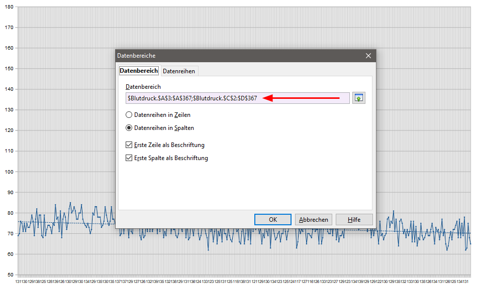

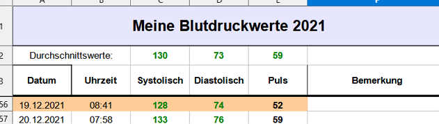

So einfach scheint das doch nicht zu sein, denn die vielen senkrechten Linien und die Datums für jeden Tag, die wollte ich ja gerade nicht. Die Diagramme werden bei mir korrekt angezeigt, aber eben nicht nur eine Trennlinie und ein Datum für jeden Monat.Mondblatt24 hat geschrieben: Sa, 01.01.2022 08:29 Hallo und ein gesundes neues Jahr,
kodela
Zuletzt geändert von kodela am So, 02.01.2022 10:48, insgesamt 1-mal geändert.

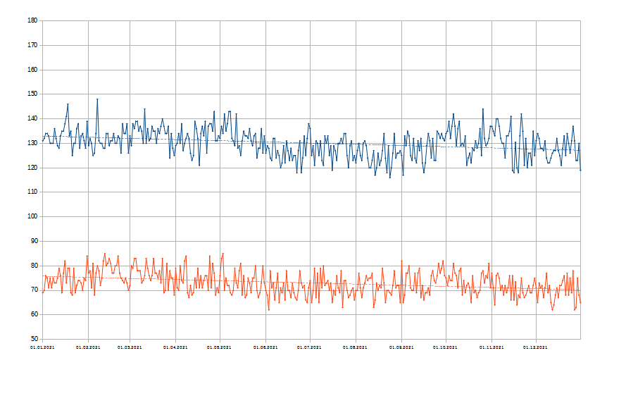

Du wolltest nicht das es so aussieht?
- Diagramm.png (81.66 KiB) 6222 mal betrachtet
Doch, genau so wollte ich es, aber auf Deinem Screenshot sah es ganz anders aus. Und so, wie Du es nun zeigst, so bringe ich es nicht hin, auch wenn ich die Eintragung für die Durchschnittswerte entferne. Die hatte ich übrigens in den Vorjahren ebenso und sie haben das Diagramm nicht gestört.
kodela
- Beiträge: 1303
Wieso Screenshot, der Screenshot zeigt doch nur wie Deine Datei sich dargestellt hat bevor ich den Datenbereich gekürzt hatte.kodela hat geschrieben: So, 02.01.2022 10:54 Doch, genau so wollte ich es, aber auf Deinem Screenshot sah es ganz anders aus.
Hattest Du die angehängte Datei nicht geöffnet?
Danke Peter, nein, den Anhang von Dir habe ich übersehen. Aber nachdem ich alle Einträge der letzen Zeile gelöscht habe, wird das Diagramm auch bei mir jetzt so gezeigt, wie ich es mir vorstelle.Mondblatt24 hat geschrieben: So, 02.01.2022 11:01Wieso Screenshot, der Screenshot zeigt doch nur wie Deine Datei sich dargestellt hat bevor ich den Datenbereich gekürzt hatte.kodela hat geschrieben: So, 02.01.2022 10:54 Doch, genau so wollte ich es, aber auf Deinem Screenshot sah es ganz anders aus.
Gruß und noch einmal vielen Dank,
kodela

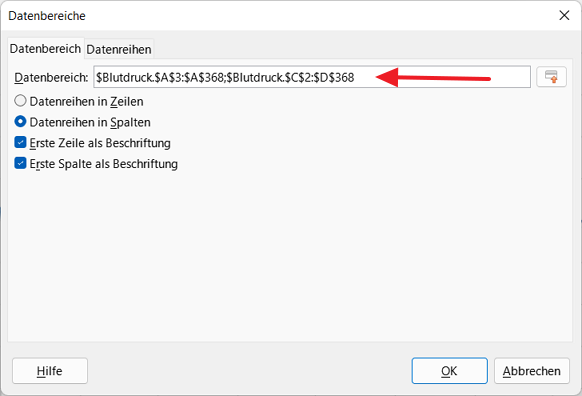

Hallo Peter,
jetzt muss ich noch einmal um Deine Hilfe bitten. Wenn ich die Zeile unter dem letzten Dateneintrag komplett lösche, dann sieht das Diagramm zwar so aus, wie ich es möchte, aber Dir gelang es jedoch, wie mir früher auch, dass Beides meinen Vorstellungen entspricht, die abschließende Zusammenfassung unterhalb den Datenreihen und die Darstellung des Diagramms. Ich habe zwar (meiner Meinung nach) alles durchgecheckt und die Datenbereiche den tatsächlichen Verhältnissen angepasst, aber so wie in Deiner Datei bringe ich es diesmal nicht hin. Kannst Du mir verraten, wo der Nippel durch die Lasche gezogen werden muss, also wo Du was verändert hast?
kodela
kodela
geändert in
Ich an Deiner Stelle würde mir die Durchschnittswerte oberhalb des Datenbereichs anzeigen lassen,
dann können solche Fehler erst gar nicht passieren.
Hallo Peter,
danke für Deine Antwort. Genau die von Dir gezeigte Änderung habe ich auch vorgenommen und so sieht das Ergebnis bei mir dann aus:
Ich werde die Durchschnittswerte, wie von Dir empfohlen, vor dem Datenbereich platzieren.
kodela
