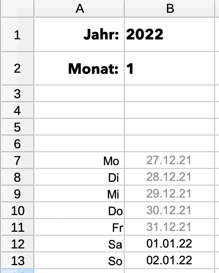

Meine Tabelle sieht jetzt wiefolgt aus:
Bildschirmfoto 2022-02-06 um 18.57.31.png (65.09 KiB) 2698 mal betrachtet
Die Funktion dazu lautet wiefolgt:
=DATUM($B$1;$B$2;(2-WOCHENTAG(DATUM($B$1;$B$2;1);2))+(ZEILE(B1)-1))
Damit funktionierts super.
Vielen Dank und liebe Grüße,
Tim

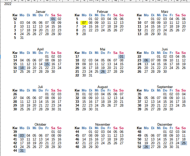

Beiträge: 1303
Re: dynamischer Kalender mit Montag beginnend
Beitrag von Mondblatt24 »
open_timbo hat geschrieben: So, 06.02.2022 18:32 Meine Tabelle sieht jetzt wie folgt aus:
Und ich bin bei Deiner Formel davon ausgegangen, dass Dein Kalender so oder so ähnlich aussehen soll.
