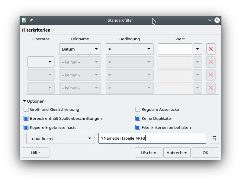

Hallo, deine Angaben sind aber ziemlich mager.
So geht es jedenfalls mit dem Standardfilter:
Markiere deine Daten,
Verwende aus dem Menü Daten -->Weitere filter --> Standardfilter
Dort gibst du die Filterkriterien pro spalte ein und in den Optionen aktivierst du die Check-boxen laut Screenshot.
Als Ausgabeziel wählst du einen leeren Bereich deiner Tabelle. Dorthin werden nach dem Auslösen des Filtervorgangs deine gefilterten Daten ohne Duplikate kopiert.
