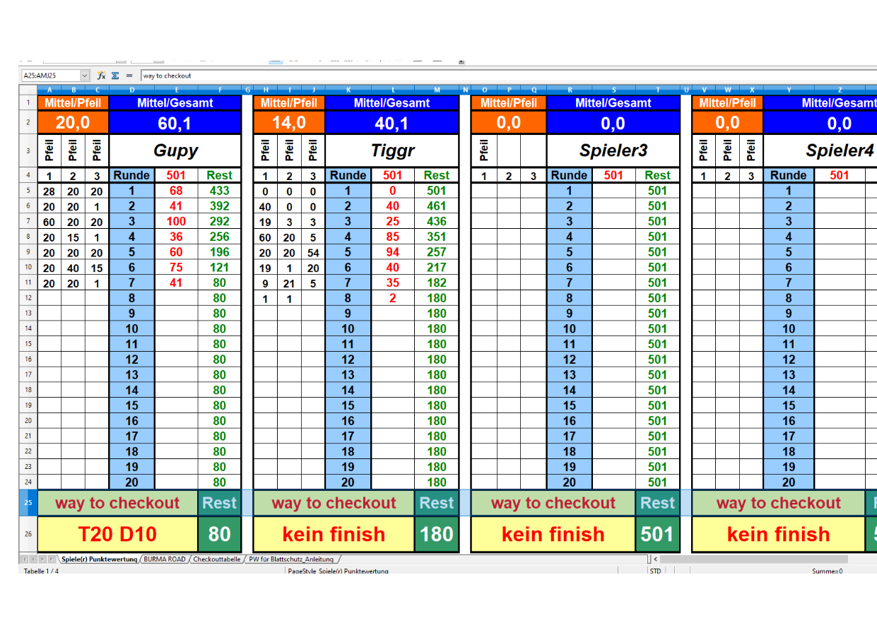

Ich habe ein Problem und finde keine Lösung. Ich möchte folgende Tabelle mit einem Beamer an die Wand werfen.
Jetzt ergibt sich folgende Schwierigkeit. Der obere Bereich von Zeile 1 - 4 darf sich nicht bewegen. Ok, das kriege ich mit fixieren hin.
Der untere Bereich von Zeile 25 - 26 soll aber auch zu sehen sein, ohne das ich alle kleiner machen muss. Es soll also nur der mittlere Bereich scrollbar sein.
Ist das möglich? weil ich finde dazu nichts im www.
Wäre super wenn mir jemand den Dartabend retten würde.
Gruß DerTiggr

verschiebe #25 , #26 nach irgendwo vor|zwischen #1 bis #5

:lol: :lol: :lol: :lol: Ich Depp... Danke dir
