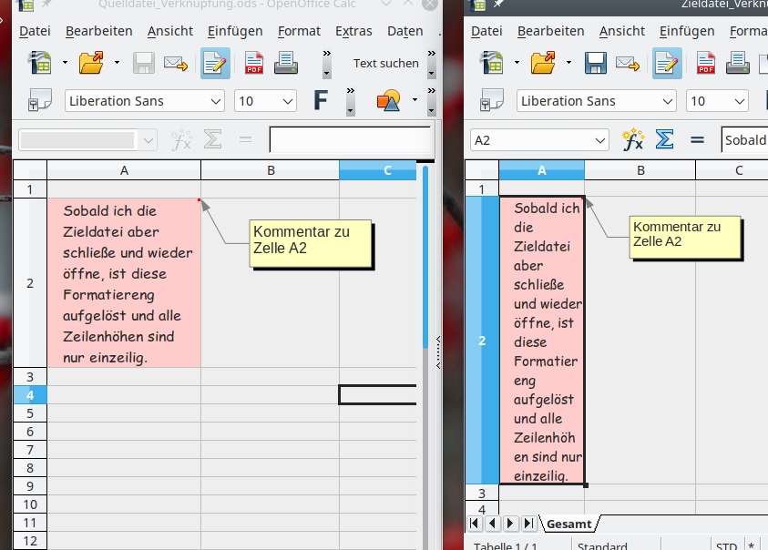

Hallo Julian, versuche statt einer DDE Verknüpfung aus dem OO-Menue "Einfügen" den Punkt "Verknüpfung zu externen Daten". Voraussetzung ist dabei, dass du in der Quelldatei der/den Zelle/n die du verknüpfen willst, einen Namen gibst. In dem darauf angezeigten Dialog kannst du auch einstellen, dass die Verknüpfung automatisch alle X Sekunden oder manuell erfolgen soll. N.B. die Quelldatei muss gespeichert sein!
Verknüpft werden - nach meinem(unvollständigen) Versuch - neben dem gewünschten Zeilenumbruch auch Schriftart, -größe, Zellenhintergrund und Kommentar. Getestet mit AOO-Calc 4.1.13
Vielleicht nützt dir der Vorschlag etwas?

Hallo Helmut!
Entschuldige die späte Antwort. Deine Lösung hat super funktioniert, vielen lieben Dank für deine Hilfe!
Das hat mein Problem gelöst
Ganz liebe Grüße, Julian
