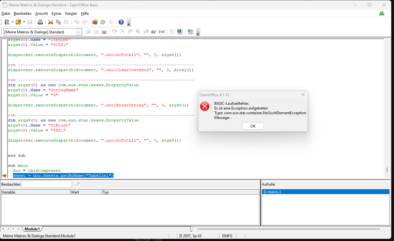

Hallo, super und Vielen dank, aber, wie integriere isch denn das Makro in meine bestehenhenden Makros? copy/paste bekomme ich Fehlermeldungen.
Finde ich sowas nicht auch in der Menüstruktur?
VG
Screenshot 2023-04-02 165207.png (80.94 KiB) 4670 mal betrachtet
Re: Pop up Fenster/Bestätigungsfeld in CALC Einfügen bevor Makro ausgeführt wird
Das sind gerademal zehn Zeilen Code, die du miteingeschaltetem Verstand durchlesen und verstehen musst!
Wenn bei dir diese Codezeile angemeckert wird, existiert bei DIR die Tabelle mit Namen Tabelle1 nicht…ich denke es ist zumutbar das du solches entsprechend anpasst.
