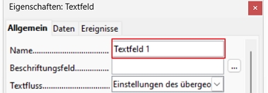

Hallöle,
ich möchte gerne ein Formular in OpenOffice Writer erstellen, bei dem der eingegeben Text z.B. aus Textfeld 1 auch in Textfeld 7, 8 und 9 eingefügt wird und dort erscheint.

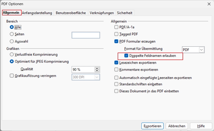

Am liebesten würde ich im Anschluss das ganze noch als PDF exportieren, so dass ich auch nur noch auf die Textfelder zugreifen kann, ohne, dass im Text auserhalb der Feld rumgepfuscht werden kann.
Ich habe im Internet einen Beispiels Text mit genauso verknüpften Feldern gefunde. Das mitgelieferte PDF davon funktioniert auch prima.
Aber erstens weiß ich davon immer noch nicht, WIE man diese Felder in OpenOffice Writer erzeugt und wenn ich selber das Beispiels .odt in ein PDF umwandeln lasse, dann funktionieren die verknüpften Felder im PDF seltsamerweise nicht mehr, sondern sind nur noch von einander unabhängige Text Eingabe Felder.

2. Müssen in den PDF-Optionen (Datei → Exportieren als PDF) doppelte Feldnamen erlaubt werden.
Das war es schon, viel Glück.
1. Dazu müssen die Textfelder die gleichen Namen haben.MissKitty hat geschrieben: Do, 27.04.2023 00:10 der eingegeben Text z.B. aus Textfeld 1 auch in Textfeld 7, 8 und 9 eingefügt wird

Das war ja so simpel, dass es mir schon peinlich ist, dass ich nicht selbst da drauf gekommen bin, dass die Felder bloß den selben Namen tragen müssen! Herzlichen dank für die sehr effektive und schnelle Hilfe! Und vielen dank für das Einfügen der Bilder, dass hilft ungemein schnell, die passenden Optionen zu finden!
