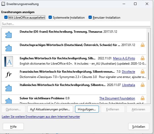

Die Vokabeln funktionieren.
Die Silbentrennung aber nicht.
Wie kann ich die Silbentrennung aktivieren?
Unter Erweiterung Verwaltung ist installiert.
Es fällt auf, dass einmal oben Schloss ist.
Albert.
Albert.
- Lo_Rechtscheibung.jpg (54.52 KiB) 7102 mal betrachtet
