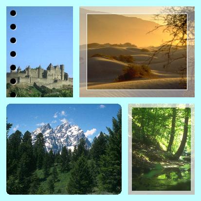

Mein Vorschlag für dich wäre jetzt, ein Programm zu nutzen, das solche Collagen erstellen kann. Ich mache das immer mit XnView bzw. XnViewMP.
Schau dich mal hier um: https://www.myposter.de/magazin/gratis- ... arbeitung/
Beispiel (5 Minuten) mit PhotoScape 3.7:
Um wirklich ansprechende Collagen zu erstellen, würde ich GIMP benutzen. Hierzu ist jedoch die Lernkurve für Anfänger recht hoch...
