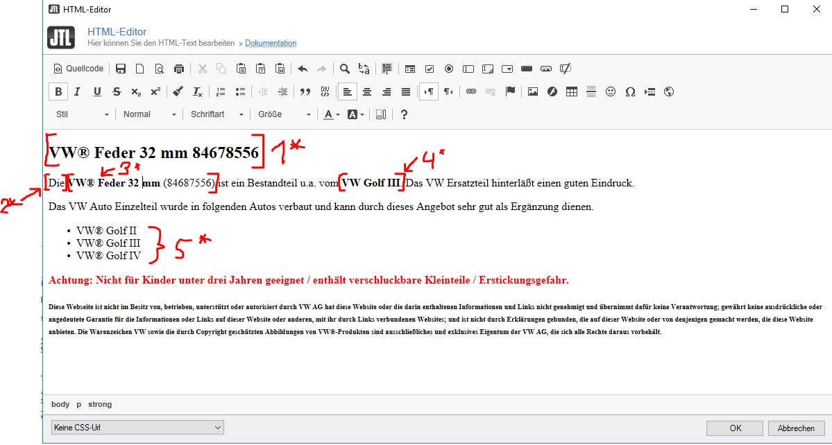

Moin Moin,
nun kommt die komplexeste Frage :lol: die ich habe. Kurz vorab als Info, Ich betreibe einen Online Shop und möchte das Anlegen neuer Artikel in meiner JTL Warenwirtschaft (JTL WaWi) optimieren. Aktuell habe ich meine Produkte immer manuell angelegt, was einfach keinen Sinn macht.
Ich nutzte Variationskombinationen in der JTL WaWi da ich die Artikel in zwei verschiedende Zuständen meinen Kunden anbiete Gebraucht (Neuwertig) und Gebraucht (minimale Gebrauchsspuren)
Im ersten Tabellenblatt möchte ich so wenig Angaben hinterlegen müssen, sodass auf dem zweiten Tabellenblatt durch Formeln u.a. alle Angaben "generiert" werden, die ich dann wiederum als .csv. Datei exportieren kann und sie in der JTL WaWi mit dem Import Tool Ameise importiere.
Das erste Tabellenblatt ist wie folgt aufgebaut.
Das zweite Tabellenblatt soll durch .calc nun mit allen Angaben gefüttert / bzw. mit Formeln so versehen die .calc aus dem ersten Blatt ziehen kann, um daraus z.b. Titel / Meta Informationen, URL aber auch die Artikelbeschreibung ziehen bzw. erstellen soll.
Der Aufbau der Artikelbeschreibung soll im Grunde genommen immer gleich sein. und sieht im Endergebnis wie folgt aus.
Der Quellcode würde an diesem Bespiel wie folgt lauten
<h2>VW&reg; Feder 32 mm 84678556</h2>
<p>Die <strong>VW&reg;&nbsp;Feder 32 mm</strong>&nbsp;(84687556) ist ein Bestandteil u.a. vom&nbsp;<strong>VW Golf III</strong>.&nbsp;Das&nbsp;VW Ersatzteil&nbsp;hinterl&auml;&szlig;t einen guten Eindruck.</p>
<p>Das&nbsp;VW Auto&nbsp;Einzelteil wurde in&nbsp;folgenden&nbsp;Autos&nbsp;verbaut und kann durch dieses Angebot sehr gut als Erg&auml;nzung dienen.</p>
<ul>
<li>VW&reg; Golf II</li>
<li>VW&reg; Golf III</li>
<li>VW&reg; Golf IV</li>
</ul>
<p><strong><span style="font-size: medium;"><span style="color: rgb(255, 0, 0);">Achtung: Nicht f&uuml;r Kinder unter drei Jahren geeignet / enth&auml;lt verschluckbare Kleinteile / Erstickungsgefahr.</span></span></strong><br />
<br />
<span style="font-size: x-small;"><strong>Diese Webseite ist nicht im Besitz von, betrieben, unterst&uuml;tzt oder autorisiert durch VW AG hat diese Website oder die darin enthaltenen Informationen und Links nicht genehmigt und &uuml;bernimmt daf&uuml;r keine Verantwortung; gew&auml;hrt keine ausdr&uuml;ckliche oder angedeutete Garantie f&uuml;r die Informationen oder Links auf dieser Website oder anderen, mit ihr durch Links verbundenen Websites; und ist nicht durch Erkl&auml;rungen gebunden, die auf dieser Website oder von denjenigen gemacht werden, die diese Website anbieten. Die Warenzeichen VW sowie die durch Copyright gesch&uuml;tzten Abbildungen von VW&reg;-Produkten sind ausschlie&szlig;liches und exklusives Eigentum der VW AG, die sich alle Rechte daraus vorbeh&auml;lt.</strong></span></p>
mein Wunsch ist es, dass ich in der Zelle die die Beschreibung des Artikel generiert zum einen den Text nimmt den ich einbinde + die Sachen ergänzt / Einfügt, die aus den anderen Zellen z.B. hinterlegt sind.
1* Diese Überschrift soll er z.B. aus der Zelle D9 aus dem Tabellenblat 1 nehmen
2* Den "Artikel" soll er z.B. aus der Zelle nehmen wo ich den Artikel definiert haben (DIE Feder, DER Gurt, DAS RADIO)
3* Soll er ebenfalls wieder aus der Zelle D9 entnehmen
4* Hier soll er einen der Werte (Zufallsbedingt oder immer den ersten Wert) nehmen, die ich in der Auflistung (5*) angelegt habe
5* Ich würde gerne eine Zelle auf dem ersten Tabellenblatt nutzen, wo ich die ganzen Automodelle hintereinander aufliste, mit dem Ziel, dass diese hier als "Liste" aufgeschlüsselt werden.
Das wäre meine absolute Wunschkonfiguration diese .calc Liste.
Was meint ihr ist das umsetzbar?
Wichtig ist, dass bei dem Export der .csv der Quellcode auch so ausgegeben wird, damit die Ameise es richtig in die JTL WaWi importieren kann.
Lieben Gruß
Frank

im Prinzip ja, aber
- die Grammatik (Artikel) lässt sich nicht wirklich automatisieren -> muss also mit angegeben werden
- die Übersetzung der Umlaute etc. in HTML-Umlaute und HTML-Sonderzeichen umwandeln wird aufwändig

Huhu mikeleb ;-)
Danke für die Antwort. Das mit der Grammatik (Artikel) würde ich ja selbst im Tabellenblatt 1 mit einer eigenen Spalte wie "Artikel" und darin enthaltenen Werte Vorgeben. Hier würde es ja nur nötig sein in der Beschreibung die Formel zu integrieren.
Bezüglich dem HTML würde ja "statisch" von mir vorgegeben werden, die jetzige Beschreibung wird ja zu 99% bei allen anderen Artikeln gleich sein, nur dass die Werte in den Klammern durch Formeln aus der Tabelle 1 "importiert" werden sollen.
Hoffe es war etwas verständlich
Frank
