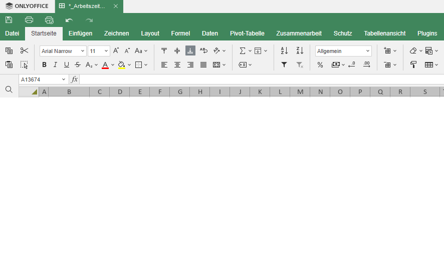

Miesepeter verwendet anscheinend kein OpenOffice
und folglich sind seine Menü-Hinweise schwierig umzusetzen
Veilleicht hat jemand anderes eine passendere Antwort für OpenOffice-User?

Das Problem mit dem differenzierten EINFÜGEN bei Kopiervorgängen ist mir bei OpenOffice weiterhin ein Rätsel!
So sieht mein Menü in OpenOffice aus:
Menü Openoffice.png (22.88 KiB) 16281 mal betrachtet

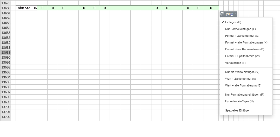

So, das differenzierte Einfügen hat dann auch eine Lösung durch Ausprobieren gefunden:
Während beim Kopieren das EINFÜGEN über Ribbon-Menü (ganz links) oder per Maus (mit Rechtsklick) erfolgt,
muß für Differenziertes Einfügen nach Kopier-Auswahl zeitgleich die <CTRL-Taste> gedrückt gehalten werden.
Daraufhin erscheint am Ende des Eingefügten ein MENÜ, aus dem vielfältig Auswahl zu treffen ist,
über dasjenige was man Einfügen möchte (zB Wert + Zahlenformat) ...
... erst nach Betätigen einer Auswahl wird dann die eingefügte Spalte(n) entsprechend gestaltet.
Also bei Excel / Softmaker-Office / LibreOffice / OpenOffice vom Prinzip ähnlich,
aber im Detail der Menüführung leicht unterschiedlich (je nach Philosophie des Herstellers)

@Oton,
Oton hat geschrieben: So, 23.06.2024 22:51 Miesepeter verwendet anscheinend kein OpenOffice
Auf dem Screenshot ist aber zu lesen: ONLYOFFICE
Also bist offensichtlich Du derjenige, der kein OpenOffice verwendet.
