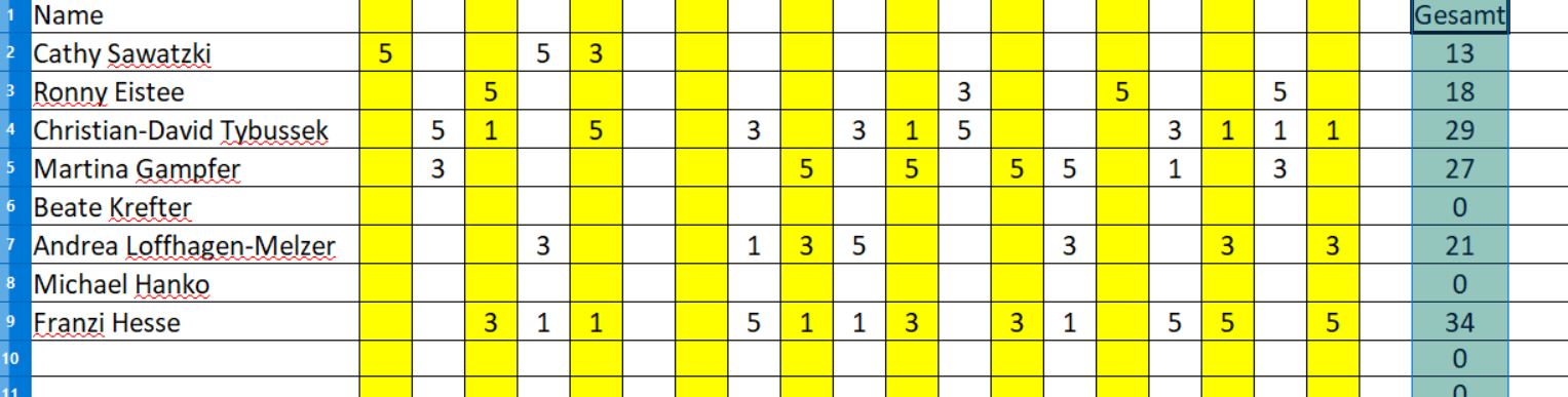

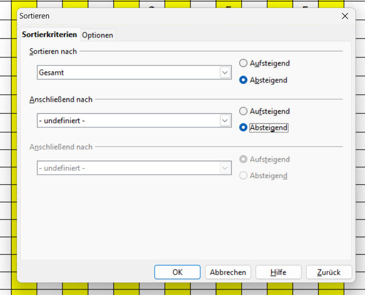

Das kann doch nicht sein das ich so blöd bin
aber es will einfach nicht.
Habe die Spalte markiert, Menü "Daten", sortieren - absteigend = nichts tut sich!
(siehe Anhang)
(siehe Anhang)
- 3.png (69.87 KiB) 15310 mal betrachtet
- 2.png (53.08 KiB) 15310 mal betrachtet
- 1.png (97.83 KiB) 15310 mal betrachtet
Re: Spalten richtig sortieren
in der Spalte V ("Gesamt") sind Formeln, die die Summe der Spalten B bis U berechnen). Wenn nur diese Spalte sortiert wird, werden halt die Formeln umsortiert, berechnen aber nach wir vor das Gleiche.
Du müsstest den gesamten Bereich (A1:V9) markieren und nach der Spalte V absteigend sortieren lassen.

- Beiträge: 1303
Wo ist der Unterschied zwischen deinem Screenshot (1.png) und dem Anhang aus meinem obigen Beitrag?
Genau, in meinem Anhang hat jede Spalte eine Überschrift.
Ich zitiere mich mal selber:
Mondblatt24 hat geschrieben: Fr, 26.07.2024 08:41 leere Spalten oder Zeilen sind Gift, wenn du einen ganzen Bereich sortieren willst!
Ich bleibe dabei.
Den Spaltenkopf (nicht den Titel) der zu sortierenden Spalte markieren, dann Daten->absteigend Sortieren-> dann in der Nachfrage den linken Knopf "erweitert..." und Ok wählen und fertig. Das Menü zur Auswahl der Spalten kommt in diesem Fall bei mir nicht.
Vielleicht sollten wir mal BS , Programm und Version vergleichen.
Meine Kontrolle erfolgte an dem 2. hochgeladenen Beispiel. Gut, du hättest ja auch mal ein Kurzbeispiel hochladen können, anstelle auf eine anderen Träger. Übrigens Nullen stören dabei nicht, weil sie ja nach unten in der Tabelle rutschen.
Ich hab mir nochmal DEIN Beispiel vorgenommen. Da wird nach der "Erweiterung" sichtbar, dass leere (!) Spalten (!) vorkommen. Man muß diese löschen. Ich glaube das ich dreimal Spalten tilgen mußte. Danach ging es so einfach, wie ich beschrieb und habe ein gutes Resultat erhalten.
mikeleb hat geschrieben: Fr, 26.07.2024 10:30 Du müsstest den gesamten Bereich (A1:V9) markieren und nach der Spalte V absteigend sortieren lassen.
so hat es geklappt, tausend dank!
danke auch an allen anderen die helfen wollten
