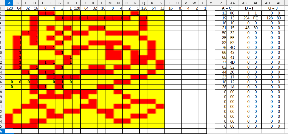

Hier mal ein Bild um das Ganze zu verdeutlichen.
Es handelt sich um einen Software-Sprite, der ingesamt 9 Zeichen (8 Pixel horizontal und vertikal) benötigt. A,B,C und D,E,F und G,H,I.
Geht das nicht schöner (ich kopiere in die Zwischenablage 1, und markiere die roten Felder und füge ein)?
(Die Zeichnung liegt vor und habe sie hinter die Tabelle gestellt). Deswegen (zum "durchpausen") rot und gelb).
Thomas
Was meinst du damit? Was ist dein Ziel?

Hat sich, denke ich erledigt.
Mit fett gedruckten (1) geht es auch.
Vielen Dank an Alle für die Hinweise.
