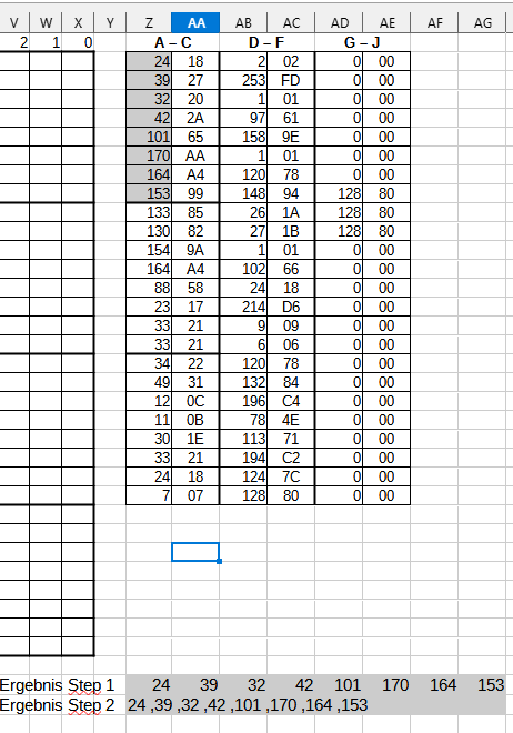

Ich habe noch folgendes zu lösen:
In einer Spalte (Z2 bis Z9) stehen Zahlenwerte, die ich horizontal darstellen möchte.
24
39
32
42
101
170
164
153
soll 24,39,32,42,101,170,164,153 werden. (Für einen Assembler, um nicht einzeln die Werte eintragen zu müssen).
Also Z2 bis Z9 waagerecht und ein Komma dazwischen.
Beispiel:
verketten(z2:z9) bringt zwar die Zeichenkette, jedoch nicht die Kommata.
Transponieren in ein anderes Blatt fällt für mich aus, da ich das Master-Blatt recht oft in der gleichen Tabelle (etwa 128 Reiter) benötige.
Naja wenn kein Komma verkettet wird, gibt es auch kein Komma
=VERKETTEN(Z2;",";Z3;",";Z4;",";Z5;",";Z6;",";Z7;",";Z8;",";Z9)
EDIT
Falls leere Zellen möglich sind, dann vielleicht so:
=WECHSELN(GLÄTTEN(VERKETTEN(Z2;" ";Z3;" ";Z4;" ";Z5;" ";Z6;" ";Z7;" ";Z8;" ";Z9));" ";",")
Bei LibreOffice wäre die Funktion Verbinden eine gute Lösung:
=VERBINDEN(","; ;Z$2:Z$9)
DAS ist die Lösung.
Vielen Dank !!!!!!
