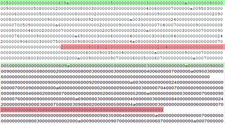

ein Textblock, jede Zeile 81 Ziffern und/oder Buchstaben, sollte in Calc in jeder Zeile einer Spalte genau so wie in jedem Texteditor als Textblock gezeigt werden. Trotz Formatierung aller Zellen der Spalte als Text werden bei mir in einige Zeilen anders gezeigt, führende Nullen werden unterdrückt. Was mache ich falsch?
Im Bild wird das gezeigt. Die obere Hälfte stammt von einem Texteditor, die untere einen Spaltenbereich in Calc. Beispielhaft habe ich zwei Zeilen der Spalte farblich markiert. Die grün markierte Zeile (und die meisten anderen auch) zeigt die Anzeige so, wie es zu erwarten wäre. An der Zeile mit der roten Markierung (und auch an der dritten des Spaltenbereichs) sieht man, dass führende Nullen abgeschnitten werden. Warum dieses Verhalten?

Du lädst kein Beispieldokument hoch, sondern nur den Screenshot.
Re: formatiert als Text - behandelt als Zahl
Ergänzung: Da es die einzige Zeile ist, die keinen Buchstaben enthält, vermute ich, dass Calc diese Zeile beim Import als Zahl interpretiert und entsprechend behandelt. Das passiert bei mir, wenn beim Import die Option "Erweiterte Zahlenerkennung" aktiviert ist (obwohl mir gerade das unlogisch erscheint).
da das aber nicht immer passiert, würde ich mal vermuten, dass diese Zelle anders formatiert ist. Das lässt sich aber anhand eines Screenshots nicht erkennen.dass führende Nullen abgeschnitten werden
Klassischer Fall von „Calc weiß es besser“! Wie schon gesagt, das Problem ist, dass diese eine Zeile als Zahl erkannt wird. Falls du „Erweiterte Zahlenerkennung“ beim Import aktiviert hast, dann schneidet Calc die führenden Nullen gnadenlos ab. Also, deaktivieren und es sollte klappen.
ich muss meine Ergänzung noch einmla korrigieren: das Problem tritt auf, wenn die Option "Erweiterte Zahlenerkennung" deaktiviert ist (!) und deswegen ist es für mich unlogisch.
Es sollte keine Auswirkung haben, wenn „Text“ als Datentyp ausgewählt ist.
cwolan
Für mich es ist eine Wahl zwischen der Erkennung aller Zahlenformate (inklusive spezieller Formate) und der Erkennung von Dezimalzahlen.
@mikeleb:
Danke, dass Du es erkannt hast, es ist ein Buchstabe, der die Ausrichtung bestimmt und ob führende Nullen angezeigt werden. Im Grunde ob der Inhalt als Zahl oder Text interpretiert wird.
Hier noch einmal ein Beispiel (alle Zeilen haben bei der Eingabe die selbe Anzahl von Zeichen):

Re: [GELÖST] formatiert als Text - behandelt als Zahl
Formatiere die Zellen vor der Eingabe als Text (⇒ … Zahlenformatcode: @ )
danke an cwolan für den Hinweis, den ich auch gern vergesse: Beim Importdialog die Spaltetyp als Text festlegen:
