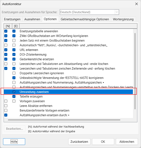

DDBE hat geschrieben: Mo, 19.01.2026 18:54 Laut LibreOffice-Hilfe soll eine Linie erscheinen, wenn ich dreimal Minus (Bindestriche) eingebe und dann Enter sage.
Macht es nur, wenn du es auch erlaubst!
Extras → AutoKorrektur → AutoKorrektur-Optionen… → Register: Optionen
2026-01-19 20 06 53.png (105.88 KiB) 42597 mal betrachtet
2026-01-19 20 08 53.png (145.86 KiB) 42597 mal betrachtet

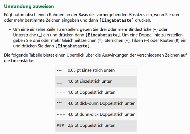

Hier der fiese Betrug: https://help.libreoffice.org/latest/de/ ... 1675140517
Da steht REIN GARNICHTS von wegen Umrandung!
