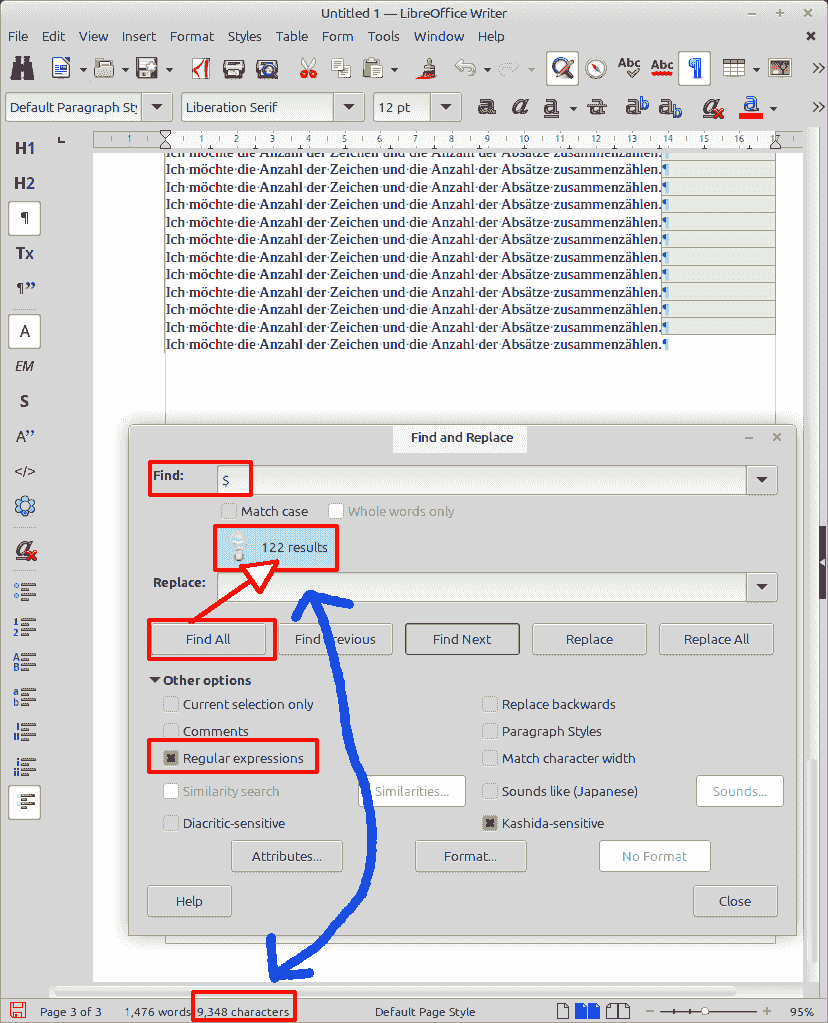

Toggle Formatting Marks zeigt im Writer die nichtdruckbaren Zeichen an.

Wie ist es jetzt mit Lesezeichen oder Zeilenschaltungen. Sind das für dich auch alles "Zeichen"? Und Objekte aus dem Zeichenwerkzeug?

Nein, es geht mir nur um die bisher normalerweise gezählten Zeichen plus die Absatzzeichen. Mein Problem ist nämlich, daß die Rollenspielseite, für die ich hier in LOffice produziere, ein Zeichenlimit hat (das ich über die Zeichenzählung in LOffice einzuhalten versuche), wo die Module der Webseite speziell die Absätze im Sinne der Absatzzeichen als jeweils ein weiteres Zeichen mitzählen. Sprich, das Modul für sämtliche Spielfiguren (Aussehen, Persönlichkeit, Biographie/Backstory) zusammen hat offiziell 30.000 Zeichen, und bei 30 Absätzen bzw. Absatzzeichen bin ich 30 Zeichen früher am Limit, als LOffice mir hier anzeigt.

DDBE hat geschrieben: Mo, 13.04.2026 21:29die bisher normalerweise gezählten Zeichen plus die Absatzzeichen
Übersetzt für mich heißt das:
  • Zähle alle Zeichen plus die Anzahl von Absätzen bzw. Absatzenden
    (innerhalb einer Markierung oder im ganzen Text)
Ich kenne die Möglichkeit, in einem Text oder einer Markierung die Anzahl der Absätze zu zählen, um aber eine Summe mit der Anzahl der Zeichen zu bilden, kann ich mir nur eine Lösung mit Hilfe eines Makros vorstellen.
Vielleicht fragst du in der Makro-Abteilung nach.

DDBE hat geschrieben: Di, 14.04.2026 15:18Ja, öhm
Wenn du ein wenig Kopfrechnen kannst, dann hilft dir vielleicht der Screenshot (Achtung - Englisch!).
Das wäre meine Lösung ohne Makro. :mrgreen:
Wenn ich zusammenzähle komme ich auf 9470.
