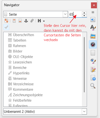

meines Wissens funktioniert das nur über den Navigator (F5).
2026-06-30 08 01 25.png (47.78 KiB) 8624 mal betrachtet

Das ist ja furchtbar umständlich. Gibt es einen Tastaturkurzbefehl zum blättern oder kann man einen einrichten?

a-zeller hat geschrieben: Di, 30.06.2026 00:03 nach Taste Bild down sehe ich die untere Hälfte von Seite 1 und die obere Hälfte von Seite 2. Das bleibt so, bis zur letzten Seite, die nach Bild down wieder komplett dargestellt wird.
Das wird sich ab Version 26.8. ändern.
Die Seitennavigation mittels Alt + Bild↓ und Alt + Bild↑ positioniert die Ansicht nun so, dass sich der Seitenanfang am oberen Rand des Sichtbereichs befindet. [...]
