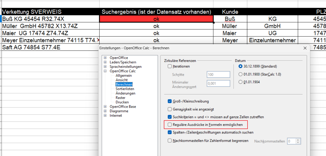

Mir ist aufgefallen, dass in meiner Testdatei die Funktion SVERWEIS mit „ß“ kein Ergebnis findet. Es wird leider nur #NV# angezeigt.
Ist das ein bekanntes Problem, und gibt es dazu eine Lösung?

frag mich nicht, warum, aber wenn du reguläre Ausdrücke in Formeln verbietest, funktioniert es.

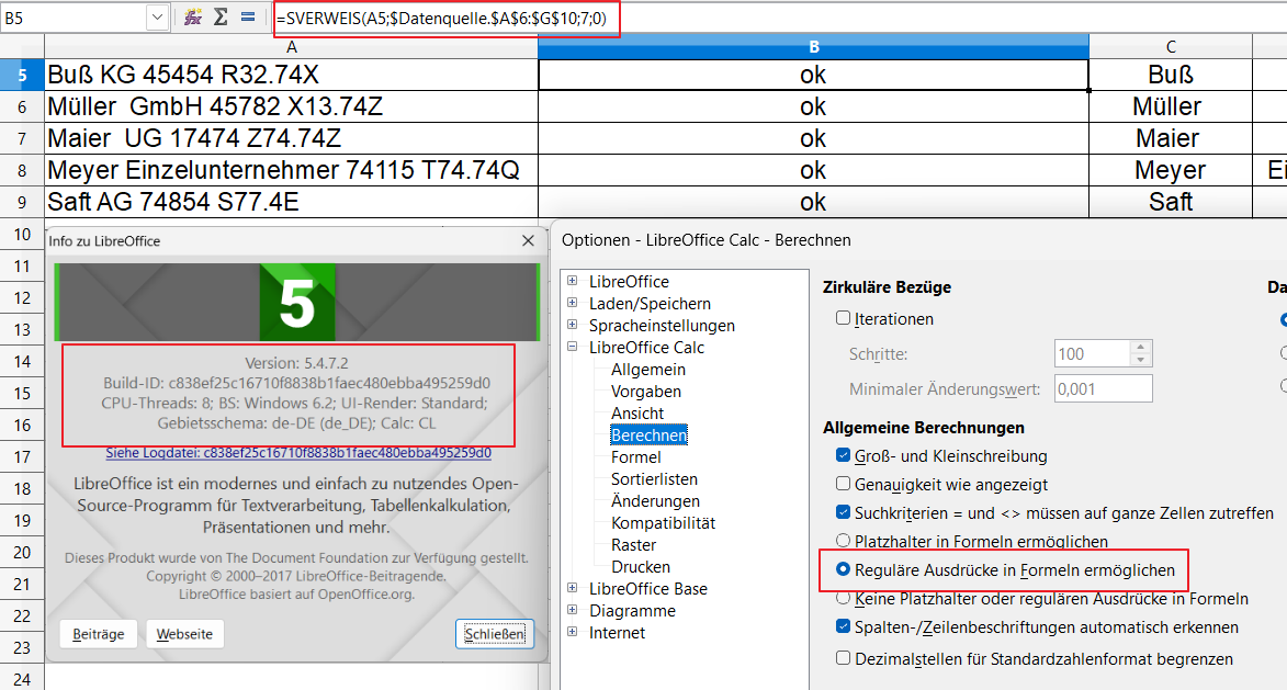

PS: Scheint wohl ein Problem von OpenOffice zu sein, 2018 gab es das in LibreOffice schon nicht mehr.
