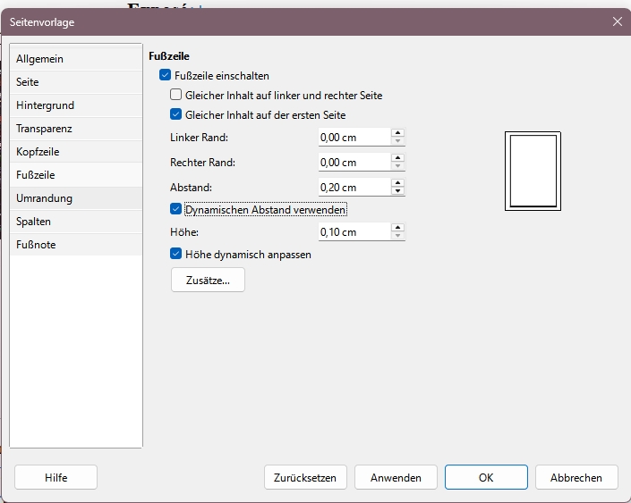

Ein Freund, leider entschwunden, der hatte mir das so eingerichtet.
Und zwar über alle Formatvorlagen, ca. 30
Ich hätte gerne gewusst wie ich das demnächst so einrichten kann,
mit besten Grüßen
Albert

Hallo Miesepeter
Dein Writer-Dokument hat standardmäßig für eine Seite das Seitenformat “Standard”. Gehe bei der Seitenleiste auf die Formatvorlagen → Seitenvorlagen. Klicke für die erste Seite auf “Rechte Seite”. Durch diese Auswahl wechselt jetzt die Seitenvorlage bei jedem Seitenumbruch von “Rechte Seite” auf “L…
Mehrfach erprobt trotzdem
macht meine Datei genau das bei mir nicht.

15Albert hat geschrieben: Do, 16.07.2026 11:03 Dein Writer-Dokument hat
Also ich sehe nirgendwo ein Dokument von @miesepeter.
15Albert hat geschrieben: Do, 16.07.2026 11:03 “Rechte Seite” auf “L…
Dann hat mutmaßlich jemand in der Seitenvorlage "Rechte Seite" den Eintrag für die Folgevorlage verändert.
Oder benutzt Du OpenOffice? Da ist es standardmäßig so eingestellt, dass auf eine rechte Seite eine rechte Seite folgt.
Das musst Du dann anpassen.

Mondblatt24 hat geschrieben: Do, 16.07.2026 11:21Oder benutzt Du OpenOffice? Da ist es standardmäßig so eingestellt, dass auf eine rechte Seite eine rechte Seite folgt.
(@Mondblatt24: Danke für den Hinweis, ich hätte das nicht gewusst.)
@Albert
: Falls das OpenOffice betrifft, könntest du auch auf das historische ooowiki.de zurückgreifen (Seitenvorlagen):
https://web.archive.org/web/20220712144528/http://www.ooowiki.de/SeitenVorlagen.html
https://web.archive.org/web/20220712144528/http://www.ooowiki.de/SeitenVorlagen.html#Gespiegelte_Seiten

Jetzt habe ich es gefunden.
Man muss nur lange genug suchen und probieren
Albert
