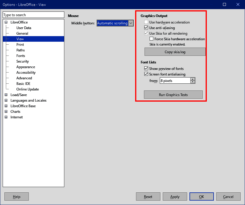

ich erinnere mich, dass ein gleiches/ähnliches Problem vor einiger Zeit auf der ask-Seite (englischer Zweig) diskutiert wurde. Mein Vorschlag hierzu war, statt der eingefärbten Masterseiten-Hintergrunds eine schwarze Rastergraphik, eventuell auch über die Ränder hinausgehend, zu verwenden. Wenn die Rastergraphik im PNG-Format mit wenigen Farben (z. B. 8 Farben) erzeugt wird, dann ist sie eigentlich nicht besonders speicherintensiv.
Bei einem Teil der Diskussionsteilnehmer hatte dieser Workaround wohl Erfolg, andere konnten das Problem damit nicht bereinigen.
Vermutlich hängt das Auftreten der weißen Ränder mit speziellen Hardwarekonfigurationen bzw. -bestandteilen zusammen. Wie üblich solltest du also als erstes mit den entsprechenden Werten/Vorgaben (Menü Extras : Optionen...) etwas spielen und so vielleicht ohne den Workaround eine Verbesserung zu erzielen.

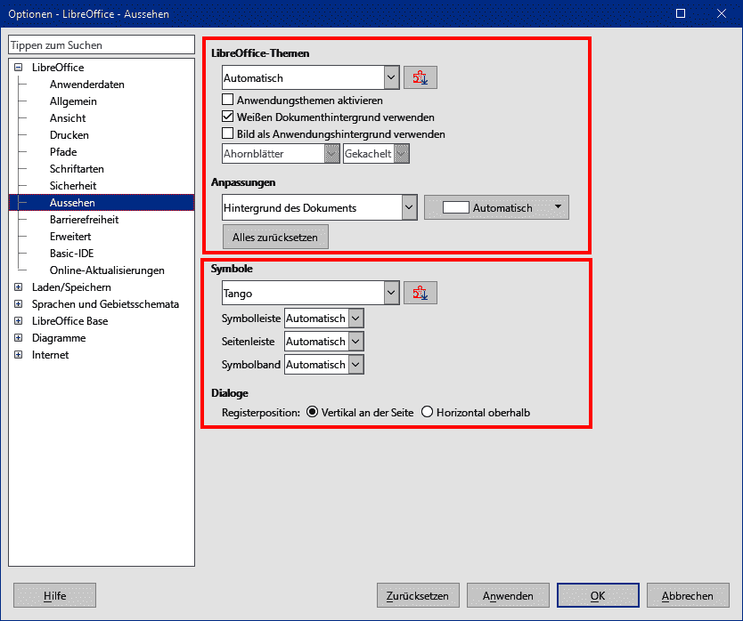

Darf ich nochmal nachfragen, wo genau ich unter "Extras" - "Optionen" mit welchen Konfigurationen rumspielen soll? Ich hab da, um ehrlich zu sein, nix gefunden, was mir bei diesem Rahmen um die Präsentation weiterhelfen könnte.
