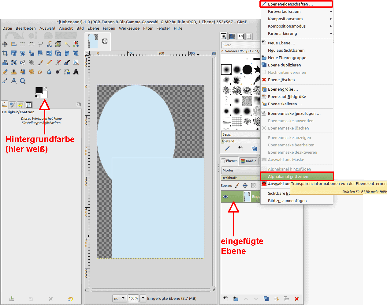

Wenn du die Zwischenablage in GIMP einfügst, dann brauchst du nur den Alphakanal wegzunehmen und schon hast du die entsprechende Hintergrundfarbe. Für mich kein großer Aufwand und eine viel bessere Kontrolle über die Farben. - Aber das kann man auch anders sehen.

Du kannst doch die markierten Zeichenobjekte als Auswahl/Selektion (via Menü Datei | exportieren...) in OO und LO z. B. als Rastergrafik exportieren; wenn du "Transparenz" (z. B. bei PNG) abwählst, so erhältst du einen weißen Hintergrund. Wäre das keine Option für dich?
EDIT
EGO hat geschrieben: Di, 29.09.2026 17:28 Im Gimp sieht man, daß der Hintergrund "transparent" ist. Das war bei OOo nicht so, da war er weiß.
Ich habe das mit OO und LO gefühlt schon jahrzehntelang praktiziert; dass sich hier OO bezogen auf das Format der Zwischenablage anders verhält, wäre mir neu. Bei OO und LO werden die ausgewählten Bilder (Zeichenobjekte) etwa in GIMP mit transparenten Hintergründen eingefügt.
Anders verhält es sich beispielsweise bei XnView, das ich häufig benutze. Dieses Programm stellt eine Transparenz sofort mit einer dunklen Farbe dar, die nicht mehr in Transparenz verwandelt werden kann. Das fortgeschrittenere XnViewMP stellt die Transparenz dar, tauscht aber beim Löschen des Alphakanals in schwarze Farbe um. Eine Einstellungsmöglichkeit dazu fand ich nicht, könnte es aber geben, wenn man länger danach suchte. ;-)
Bezogen auf die ursprüngliche Themenstellung: Es wäre also die Frage, ob es bei IrfanView eine Einstellungsmöglichkeit gibt, die Transparenz anders darzustellen (und zu exportieren) als mit einem dunklen Hintergrund.
