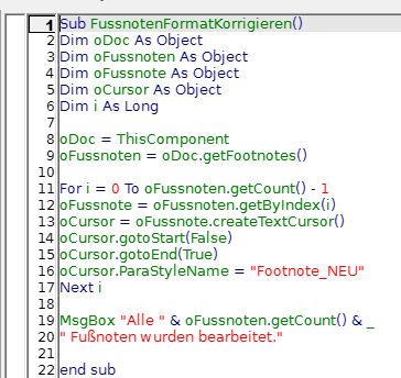

Dieses Makro durchsucht alle Fußnoten und setzt deren Absatzvorlage auf „Fußnote“. Der eigentliche Fußnotentext bleibt erhalten.
Sub FussnotenFormatKorrigieren()
Dim oDoc As Object
Dim oFussnoten As Object
Dim oFussnote As Object
Dim oCursor As Object
Dim i As Long
oDoc = ThisComponent
oFussnoten = oDoc.getFootnotes()
For i = 0 To oFussnoten.getCount() - 1
oFussnote = oFussnoten.getByIndex(i)
oCursor = oFussnote.createTextCursor()
oCursor.gotoStart(False)
oCursor.gotoEnd(True)
oCursor.ParaStyleName = "Footnote"
Next i
MsgBox "Alle " & oFussnoten.getCount() & _
" Fußnoten wurden bearbeitet."
Dim oDoc As Object
Dim i As Long
Next i

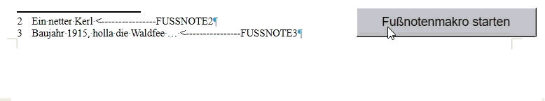

Wenn du dies gemeint hast, kannst du dir die Datei im Anhang ansehen. Da habe ich dein Makro, leicht verändert, eingebaut und du kannst es per Schaltfläche starten.
Dann ändert sich die Farbe der drei vorhandenen Fußnoten zu grün und der Text wird fett geschrieben.

die Datei enthält das Makro, was du per KI gefunden hast. Wenn du die Schaltfläche drückst, wird es ausgeführt.
Die Fußnoten, die wenn du die Datei öffnest noch schwarz geschrieben sind, werden fett und grün, siehe folgende Animation: Wenn du sehen willst, wo das Markro in der Datei liegt:

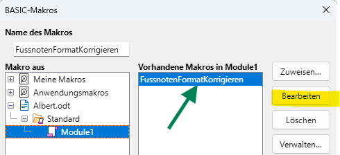

Menü Extras/Makros/Makros verwalten/Basic ... und dann in Albert.odt/Standard/Modul1/FussnotenFormatKorrigieren -> Bearbeitendann solltest du dies sehen: Beste Grüße von R
