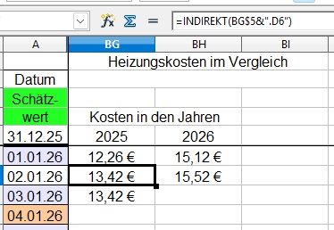

Hallo zusammen!
Mit der Formel [=INDIREKT(BG$5&".D6")], die sich, wie im Bild zu sehen ist, in der Zelle BG7 befindet, möchte ich den entsprechenden Wert aus dem Vorjahr übernehmen. in die Zelle BG8 kopiere, wird nicht, wie von mir erwartet und gewünscht, aus "D6" einfach "D7".
Weiß jemand, wie ich erreichen kann, dass der Zellenbezug verändert wird?
Für den Fall, dass ich nur das Vorjahr mit dem aktuellen vergleichen möchte, funktioniert es einfach mit der Formel [='2025'.D6]. Ich möchte aber gerne auch mal den Vergleich mit einem anderen Jahr ansehen, indem ich die Jahreszahl in BG5 verändere.
Im Voraus vielen Dank für Eure Mühe,
