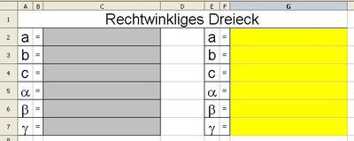

Hallo Forum,
das hier soll eine rechen Tabelle werden.
links im Grauen bereich werden 2 zahlen eingetragen (z.B. a und b)
mit den zahlen a und b ist es dann möglich über Winkelfunktionen c, Alpha, Beta, auszurechnen.
soweit noch kein problem.
jetzt muss ich das doch mit wenn() machen da ich ja auch a und c eingeben will und dann muss er für die Ergebnisfelder b und Alpha, Beta eine andere Formel verwenden das heißt ich muss wenn() immer mit 2 Feldern kombinieren.
wie mache ich das???

ja genau so soll des mal ausschauen aber mir geht es ja jetzt nicht nur um die Ergebnisse sondern um die Formeln um ein bisschen was zu lernen.
EDIT:
Also mein "wenn" Problem ist jetzt erst mal gelöst.
=WENN(UND(C2<>"";C3<>"");WURZEL(C2*C2+C3*C3);(WENN(UND(C2<>"";C5<>"");SIN(C2/C5);(WENN(UND(C2<>"";C6<>"");(C2+C6+C6);(WENN(UND(C2<>"";C7<>"");(C2+C7+C7);"Eingabe")))))))
Wenn ich den Sinus rechnen will mit calc dann habe ich immer ein falsches Ergebnis.
GEGEBEN: C=? A=3 Alpha=1,5
FORMEL: C = A / Sin Alpha
ERGEBNIS AM Taschenrechner= 114,60465
ERGEBNIS MIT CALC= 0,90929742683
so in Calc habe ich jetzt das so =Sin(A/Alpha) "SIN(C2/C5)"
warum und wo ist der fehler???[/b]

Es gibt zwei Funktionen für die Winkelberechnung
SIN()
und
RAD()
kombinier die mal
SIN(RAD())
oder
RAD(SIN())
mfG

Eia hat geschrieben:SIN(RAD())
Genau das ist es vielen dank schon mal!!!
