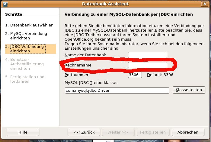

Hmm ich kann nur für MySQL sprechen und da ist der Unterschied zwischen "lokal" und "entfernt" einfach das was Du beim Rechnernamen im Datenbankassistenten eingibst.
- datenbank.jpg (68.36 KiB) 1748 mal betrachtet
