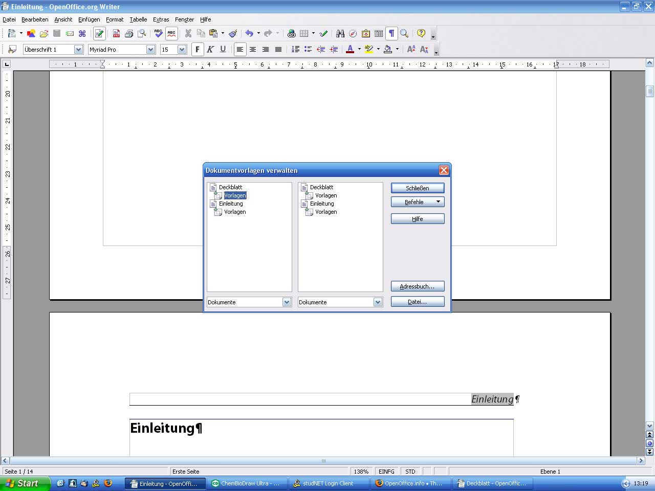

Grundsätzlich:
Formatvorlagen werden beim Kopieren nicht übertragen. Die würden ja die am Zielort vorhandenen Vorlagen killen.
Man kann aber Formatvorlagen übertragen, wenn man sich sicher ist, dass die am Zielort vorhandenen Vorlagen überschrieben werden dürfen.
Dazu öffnet man am besten beide Dokumente und ruft auf
Datei/Dokumentvorlage/Verwalten.
Es erscheint ein Fenster mit zwei Hälften. In beiden Fenstern kannst Du das untere Feld auf "Dokumente" einstellen.
Im oberen Teil klickst Du dann in jeder Hälfte ein anderes Dokument (Quelle und Ziel) per Doppelklick auf bis die Vorlagen sichtbar sind.
Dann drückst Du "STRG" und ziehst die Vorlage von dort, wo sie die richtigen Einstellungen hat, mit der Maus ins andere Dokument rüber, also einfach von einer Fensterhälte in die andere.
Natürlich kommt dazwischen noch ein Inhaltsverzeichnis etc. das sollte jedoch dann analog dazu funktionieren.

Molle hat geschrieben:Wieso wurde dieses Fenster nicht schon früher erwähnt? Stattdessen wird hochtrabend mit Begriffen herumgeworfen! "Wieso einfach, wenn es auch kompliziert geht. Soll ja nicht jeder Depp gleich verstehen.
Langsam hab ich's aber dick.
Deutlicher als hier geht es ja gar nicht, ist sogar ein Screenshot dabei.
