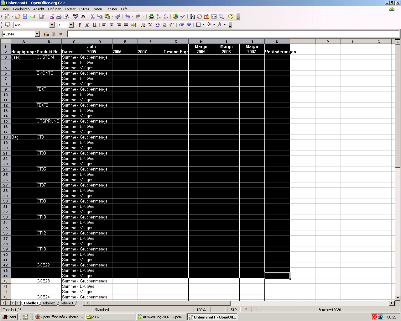

Im anhang das bild.
Hier so in der art soll das aussehen =).

Also ich hatte bisher 3 Tabellen.
Die habe ich jez zu einer Tabelle mit 3 Tabellenblättern zusammengefügt.
In Tabellen-Blatt 1 sind die Daten von 2005, in Tabellen-Blatt2 die von 2006 usw.
Jezt hab ich mit Base zu dieser Tabelle eine Verbindung hergestellt also
ich krieg jezt 3 Tabellen-Blätter in der Base-Datenbank angezeigt.
Wie es aussehen soll ist oben im Bild zusehen.
Weiter hab ich noch nicht gemacht da ich ein totaler Anfänger bin und
zum ersten mal mit Base Arbeite.
Ich hoffe ihr könnt mir helfen :)
Mfg DoubleX

das ist eine Aufgabe für eine "Tabellenkalkulation", denn ich gehe davon aus, das Deine "Abschlußberichte" nur einmal jährlich
erstellt werden.
Die abgebildete "Tabelle" stellst Du als vierte Tabelle zu den 3 anderen.
Verknüpfe die "JahrSummen" der einzelnen "Artikel" von 2005; 2006 und 2007, mit den passenden Spalten in Tabelle_4 und lass
Dir in den "Marge_Spalten" die Aufschläge anzeigen.
Noch ein Tipp in OOo_Calc : Mit "Fenster" ---->"Fixieren" werden die Spaltentitel immer angezeigt.
