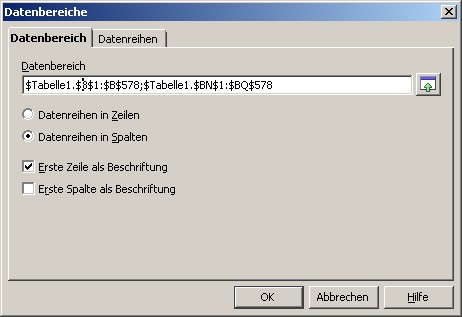

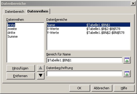

So wie Du die Struktur Deiner Tabelle jetzt darstellst, eignet sie sich aber eigentlich gut für ein xy-Diagramm, Du könntest die Zeitspalte für die x-Achse verwenden. Dann darf bei der Angabe des Datenbereichs die Option "Erste Spalte als Beschriftung" nicht eingeschaltet sein. Das xy-Diagramm lässt sich auch als Linie ohne Punkte darstellen (ich hab mal testhalber zwei Tage erzeugt).
Den Datenbereich gibst Du so an:
Mit der Skalierung der x-Achse kannst Du dann spielen, denk aber dran, dass Uhrzeiten Bruchteile von 24h=1 Tag sind.
