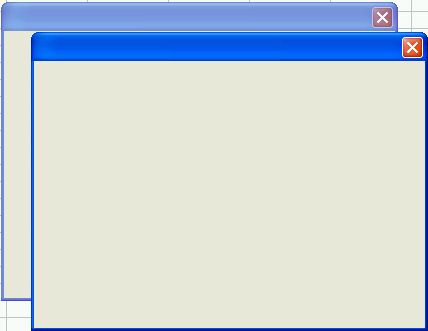

ich habe einen Dialog in dem ich einen zweiten Dialog aufrufe. Dieser erscheint dann nicht zentriert sondern in der rechten unteren Ecke. Ich habe dafür keine Erklärung. Der Code ist einfach. Und bei den Eigenschaften der Dialoge ist nichts eingestellt.

Ich habe Deine Vorgehensweise mal nachgebaut und kann das Problem nicht bestätigen.
Der zweite Dialog wird bei gleichen Einstellungen bei "Position X = 170" und "Position Y = 89"
etwas versetzt dargestellt.

Wenn ich den Dialog kleiner mache wird er genauso versetzt angezeigt wie bei Dir. Da mein Dialog jedoch größer ist sieht es durch das Versetzen so aus als würde er rechts unten in der Ecke stehen. Mach mal den zweiten Dialog größer dann siehst Du es auch. Das heißt der zweite Dialog wird nicht mehr zentriert. Nur das Warum ist jetzt interessant.

ok, Du hast Recht.
Der zweite Dialog orientiert sich immer an dem ersten.
Wenn Du z.B noch einen kleinen Dlg aus dem zweiten Dlg aurufst,
so wird dieser genau in der Mitte des aktiven Dlg angezeigt.
Versuche mal folgendes für den Aufruf des zweiten Dlg:
Sub StartAdrDlg
	myDlg.Visible=false 'ersten Dlg ausblenden
	AdrDlg=CreateUnoDialog(Dialoglibraries.Standard.dlgAdress)
	AdrDlg.execute()
	myDlg.Visible=True 'ersten Dlg wieder einblenden
Ist zwar nicht schön, aber wenn es denn funktioniert. :lol:
