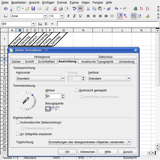

Mich interessiert wie ich die Spalten in einer Zeile so schräg anordnen kann. Ich habe den Text gedreht und danach in der Formatierung die Umrandung auch auf diese schräge gesetzt, aber dabei tut sich absolut gar nix.

Du musst die Zelle formatieren: Format > Zellen..., dann kannst du auf dem Registerblatt Ausrichtung unter Textorientierung den Winkel einstellen.
Re: Wie geht so etwas
Funktioniert so wie du beschreibst: Zellen umranden, Schriftrichtung auf 45° -fertig.

Macro hat geschrieben: ...und danach in der Formatierung die Umrandung auch auf diese schräge gesetzt...
Aus dem Stehgreif wusste ich es auch nicht mehr, aber nach ein zwei klicks war es mir wieder klar.
Du hast da einen einfachen Denkfehler. Bei der Umrandung musst Du nicht die Schräge, sondern das Quadrat (bei den Standard Vorgaben) auswählen und schon funzt es. So einfach geht das.

balu hat geschrieben: Du hast da einen einfachen Denkfehler. Bei der Umrandung musst Du nicht die Schräge, sondern das Quadrat (bei den Standard Vorgaben) auswählen und schon funzt es. So einfach geht das.
Stimmt, das war der Fehler. Danke
