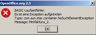

Hallo, ich habe mir das Beispiel mal runtergeladen und auf meinem rechner gestartet. wenn ich im formular 'Kunden' auf den Button 'Artikel' gehe, kommt folgende Fehlermeldung. ich habe vista, oo 2.3 und wenig Datenbankerfahrung. Villeicht ein Tip, woran es hängt????
Gruß�ür�n
AhQ
Beiträge: 1096
Registriert: Fr, 15.06.2007 11:03
Wohnort: Regensburg
Re: Formular per makro öffnen
Beitrag von AhQ »
Hallo Jürgen,
hast Du die Datenbank unter dem Namen bei OOo angemeldet, der im Makro verlangt wird? Ich glaub, wenn nicht, kommt diese Fehlermeldung.
Viele Grüße�hQ
