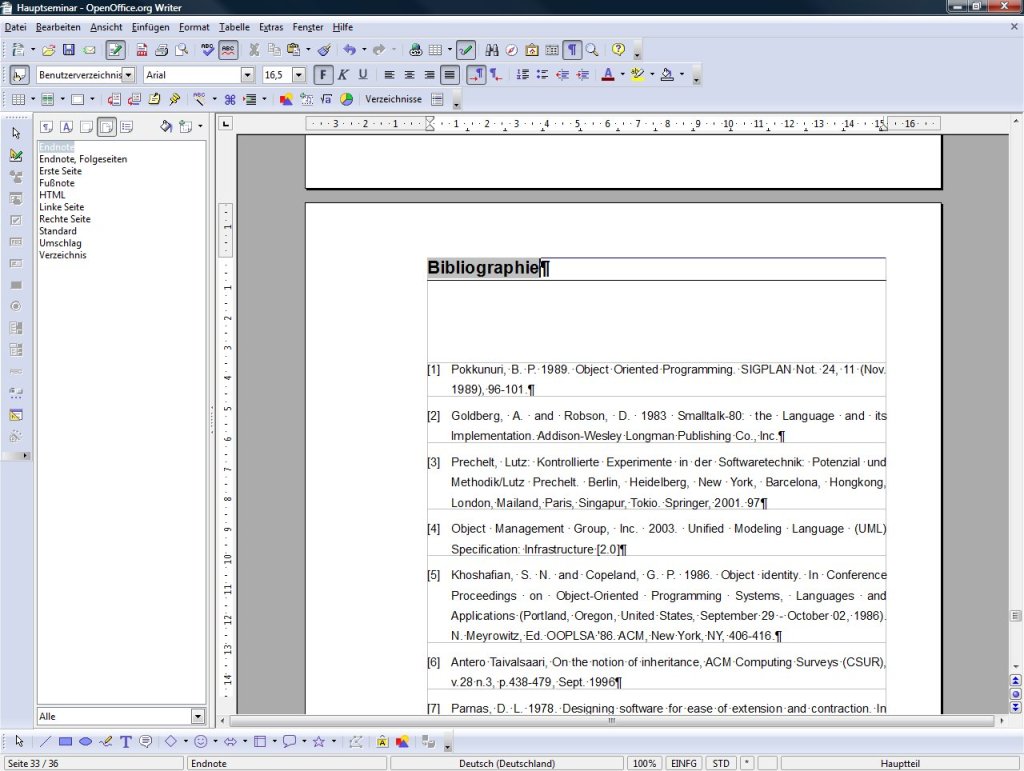

Hallo Leute,
ihr seid meine letzte Hoffnung. Ich bin ja weiß Gott nicht ungeübt in OOo, aber die Endnoten rauben mir seit Wochen den letzten Nerv.
Wenn ich meine Endnoten am Bereichsende sammle und vorher einen Seitenumbruch einfüge (damit ich der ersten Seite der Endnoten eine andere Seitenvorlage geben kann, als den Folgeseiten (geht nämlich sonst nicht, alle Endnotenseiten haben ohne Bereichsende und Seitenumbruch immer die selbe Seitenvorlage und damit die selbe Kopfzeile), fügt Writer einen riesigen Abstand zwischen Bereichsende und Endnoten ein. Dieser Abstand vergrößert sich bei zunehmenden Endnoten. Der Abstand wird für jede folgende Seite (für Endnoten) kleiner, bis die Endnoten der letzten Seite bündig mit der Oberkante der Seiten sind).
Zur Illustration habe ich Screenshots angefügt.
Ich hoffe, ihr könnt mir helfen. Wie gesagt: Ich muss die Endnoten am Bereichsende sammeln, da ich sonst auf jeder Seite die Überschrift Quot;Bibliographie" in der Kopfzeile hätte. Literaturverzeichnisse oder Umstellungen auf Fußoten, o.ä. sind für mich keine Alternative.

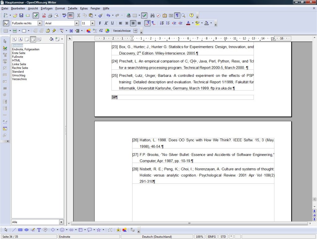

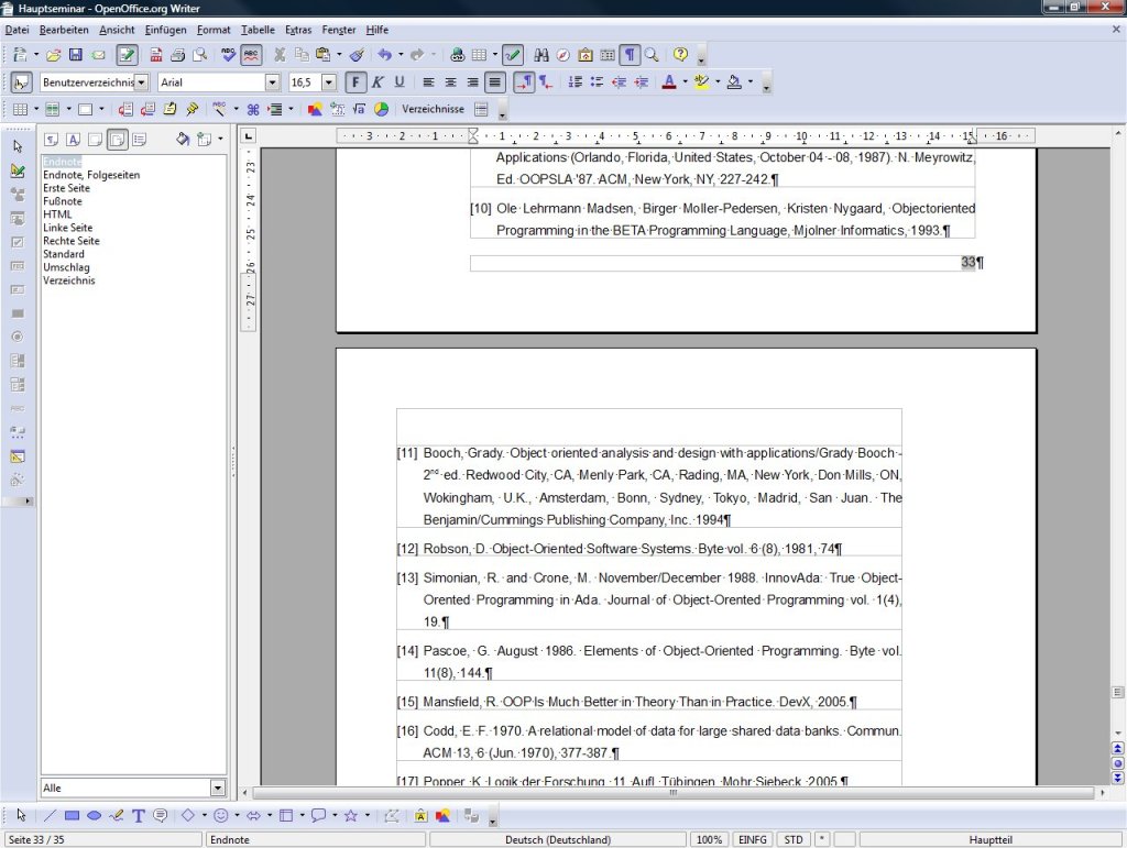

- Letzte Seite - Kein Abstand zur Oberkannte
- OOEndnotenProblem3.jpg (110.16 KiB) 2147 mal betrachtet
- Zweite Seite - Abstand wird geringer
- OOEndnotenProblem2.jpg (126.65 KiB) 2147 mal betrachtet
- Erste Seite - Riesen Abstand nach oben
- OOEndnotenProblem.jpg (121.69 KiB) 2145 mal betrachtet

Ich denke, ich konnte das Problem bisher identifizieren: Writer scheint alle Endnoten, die auf eine Seite passen vertikal unten auszurichten. Wenn ich beispielsweise die erste Endnote der zweiten Seite so kürze, dass sie auf die erste Seite passt, schiebt er die Endnoten weiter nach oben. Wie richte ich die Endnoten nun aber vertikal oben aus?!

Writer ignoriert also die Einstellung der Folgevorlage bei den Endnoten. (Anmerkung: Stelle ich die Endnoten so um, dass sie nicht am Bereichsende, sondern - wie gewohnt - am Dokumentende gesammelt werden und lege dann für die Seitenvorlage "Endnote" eine Folgevorlage, z.B. "Endnote, Folgeseiten" fest, wird diese Einstellung nicht ignoriert. Erst bei anschließendem Hinzufügen neuer Endnoten bekommen nun alle Seiten die Vorlage "Endnote" zugewiesen.)
Der schaffst glaube ich mit dem "verbotenen" Absatzumbruch bei den Endnotenabsatzvorlagen ein logisches Problem. Wenn die Endnoten zu lang werden, müssen sie eben irgendwann auf die andere Seite.
Lieben Gruß,
Manuel
Es ist ganz einfach: Wenn ich auf Bereiche verzichte, werden Endnoten automatisch als letzte Seite im Dokument angehängt. Entsprechend der Einstellung bekommen diese Seiten eine Seitenvorlage zugewiesen (in Voreinstellung "Endnote"). Wenn aber nun so viele Endnoten vorhanden sind, dass mehrere Seiten nötig werden, bekommen ungeachtet der Einstellung "Folgevorlage" in der Seitenvorlage "Endnote" alle Seiten die selbe Vorlage, nämlich "Endnote". Wenn ich nun die Kopfzeile für diese Vorlage einschalte, bekommt ausnahmslos jede Seite der Endnoten die selbe Überschrift, was ich nicht möchte.wolle2000 hat geschrieben:Die ganze Sache mit der Überschrift, die sich angeblich wiederholen würde, wenn man dieselbe Seitenvorlage nimmt - auch noch die Kopfzeile wird argumentationsmäßig eingebaut - habe ich übrigens leider trotz erheblichen Grübelns nicht verstanden.
Weil es dem normalen Verhalten eines Textverarbeitungsprogrammes entspräche, wenn die Endnoten manuell hinzugefügt würden.wolle2000 hat geschrieben:Ich habe bei mir mal ein wenig mit deinem Dokument herumprobiert. Unter anderem habe ich - um es etwas praxisgerechter aussehen zu lassen, unter der Überschrift ein wenig normalen Text eingefügt. Danach habe ich dann in der untersten Endnote auf der Seite Text hisnzugefügt, bis sie nicht mehr auf die Seite passt.
Nun bricht die gesamte Endnote um, was du ja auch so willst, dafür wird oben unter dem Text eine Lücke freigelassen. Das ist doch auch logisch, warum sollte der freie Raum denn unten freigelassen werden?
Natürlich, andererseits müsste Writer beim Hinzufügen weiteren Textes aber die Endnoten nach unten schieben, als würde ich vor einem normalen Absatz (oder einer Tabelle, o.ä.) weitere Inhalte platzieren.wolle2000 hat geschrieben:Diesen freien Raum könntest du jetzt benutzen, noch Text hineinzuschreiben.
Der Zusammenhang mit meinem Problem erschließt sich mir nicht. Der Bereich an sich ist mir egal. Ich muss ihn (leider) nur deshalb nutzen, weil Writer die Folgevorlage der Endnoten ignoriert (vgl. oben).wolle2000 hat geschrieben:Wenn du außer-/unterhalb des Bereichs Text hast, kann du ihn auch mit der Entf-Taste dorthin holen.
