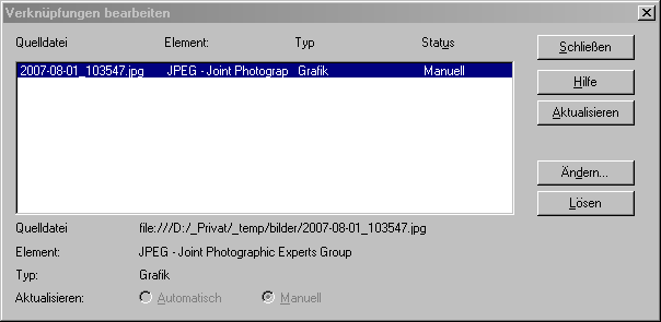

Hast Du denn in dem Dokument mal unter Extras>Verknüpfen nachgeschaut?
Der Menüpunkt ist überhaupt nur wählbar, wenn im Dokument Verknüpfungen enthalten sind und liefert folgenden Dialog:
Für jede Verknüpfung einen Eintrag. Über die entsprechenden Schaltflächen kannst Du Verknüpfungen aktualisieren, ändern (ein anderes Bild an dieser Position verknüpfen) oder eben lösen. Das, wie Wolfgang schon schreibt, bettet dann das Bild ins Dokument ein.
