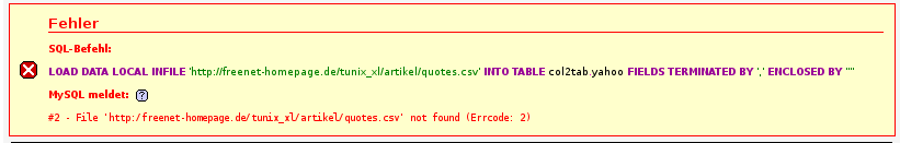

hab jetzt mal als Versuch was hochgeladen, und versucht, dieses mit
LOAD DATA LOCAL INFILE 'http://freenet-homepage.de/tunix_xl/artikel/quotes.csv' INTO TABLE col2tab.yahoo FIELDS TERMINATED BY ',' ENCLOSED BY '"';
in die DB zu kriegen.
krieg ich diese Meldung:
Im Browser aufgerufen tut der Link.
Was kann ich noch versuchen?
lg

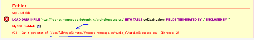

Danke für den Link. Durch diese Gebrauchsanweisung wurschtel ich mich schon seit Tagen durch (auch wenn sie häufig mehr zur Verwirrung denn zur Erleuchtung beiträgt...)
Wenn ich das LOCAL weglasse wird die Datei lediglich im Verzeichnis des Servers auf der Festplatte gesucht:
