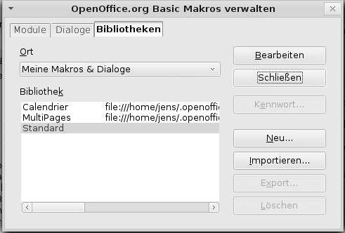

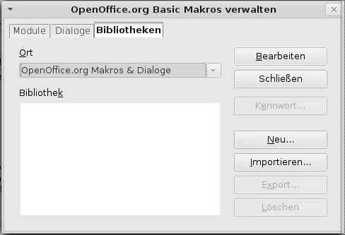

Also ich bin mir nicht ganz sicher: Ich hatte vor kurzem Probleme mit dem Update von Ubuntu... mein OO hat zwar gestartet, aber sobald ich Text eingegeben habe, ist es abgestürzt. Nach viel Suchen und ein paar Versuchen mit Deinstallation... habe ich schließlich in meinem Home-Verzeichnis den Ordner .openoffice2.0 gelöscht, danach lief alles wieder. Kann es sein dass ich damit auch die Bibliotheken gelöscht habe? Ich finde sie nämlich noch immer nicht. Ansonsten benötige ich heute wohl eine DAU-Anleitung.
Ich würde die Bibliotheken hier erwarten:
Danke
jkl
http://www.schulzeug-online.de OpenOffice in der Förderschule...
turtle47
Beiträge: 1849
Wohnort: Rheinbach
Re: Doppelte Leerzeichen
Beitrag von turtle47 »
Hi JKL,
klick in Deinem angezeigten Dialog mal auf den Pfeil des Listenfeldes.
Dann siehst Du da bestimmt OpenOffice.org Makros&Dialoge.
Dort findest Du das gesuchte.

Vielen Dank! Ich fürchte mein Problem hat doch was mit dem Verzeichnis zu tun!
Vielleicht muss ich mal OpenOffice komplett platt machen und alles neu installieren....
Trotzdem schon mal danke!!!

Danke für die Antworten... Das ist natürlich nicht so gut mit den fehlenden Bibliotheken. Also werde ich mich jetzt mal an die Neuinstallation machen...
Ich möchte wie im Betreff Doppelte Leerzeichen löschen, sorry für meine schlampige Ausdrucksweise.... Danke für die Lösungsvorschläge.
