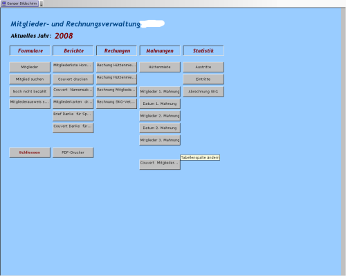

Kann ich eigentlich auch wie bei ACCESS ein Willkommen-Formular erstellen, welches mich dann da meine weiteren Formulare, Berichte und Abfragen weiterleitet?
Hallo nosmot,
im Prinzip geht das. Allerdings hast du in Base nicht die Möglichkeit, wie in Access, die Einstellungen so zu setzen, dass automatisch dein Startformular geöffnet wird.
Ich habe es bei mir so gelöst, dass ich das Startformular als separates "Start.odt" gespeichert habe.
Wenn die Datenbank registriert ist, kannst du - ohne die DB zu öffnen - das Formular öffnen und es wird beim Klick auf einen Button, das entsprechende weitere Forumlar / Bericht geöffnet.
