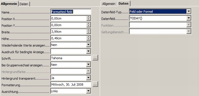

ich habe in meinem Bericht in der Fußzeile ein Feld mit folgenden Eigenschaften
Einstellungen
Einstellungen
Und damit funktioniert es, zu mindestens bei mir. :wink:
Das Feld habe ich über
eingefügt.
