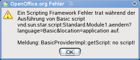

Seit einiger Zeit kann ich keine Zellen mehr kopieren (Strg+C), Ausschneiden (Strg+X) und Einfügen (Strg+V) geht nach wie vor. Ich habe gehofft, dass das Update auf OpenOffice 2.4 den Fehler behebt (im Zuge mit dem Update auf OpenSuSE 11.0), aber leider hat sich nichts geändert. Die genaue Fehlermeldung sieht so aus:
Fehler OOffice.png (27.62 KiB) 1028 mal betrachtet

das klingt, als ob die Tastenkombination STRG+C bei Dir einem Makro zugeordnet wäre. Check das mal: Extras>Anpassen...>Tastatur
...und entferne einen evtl. vorhanden Makro-Eintrag.

vielen Dank für Deinen Tipp. Leider scheint es bei meiner Version (2.4.0.14) diesen Dialog (Extras>Anpassen...>Tastatur) nicht mehr zu geben. Unter Extras->Anpassen finde ich nur 3 Reiter: Menüs, Symbolleisten, Ereignisse. Aber nirgends (auch innerhalb der drei Reiter) finde ich etwas über Tastatur.

Heute, nachdem ich mich von kde4 abgemeldet und wieder angemeldet habe (ich weiß nicht ob es damit etwas zu tun hat) ist auf einmal der vierte Reiter mit Tastatur da. Und tatsächlich finde ich bei Strg+C dieses komisch Script: "vnd.sun.star.script:Standard.Module1.aendern?language=Basic&location=application" eingetragen (keine Ahnung was das bedeutet oder wo es her kommt). Nachdem ich es gelöscht habe funktioniert wieder das alte Copy und Paste wie gewohnt.
